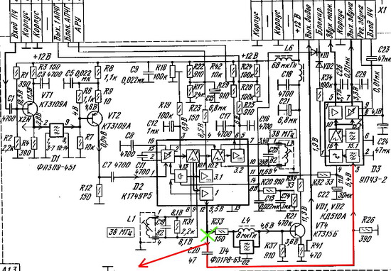

По аналогии с UOC-процессорами TDA93xx посмотри обвеску - в 93хх это 4700пФ в цепи 31 вывода UOC (SNDPLL/SIFAGC), а тут - сам по шиту.

zubr, деталь в 300гр ща телек просто хоронит - большинство клиентов отказываются от ремонта - "плазму куплю"! Потому спасать тело подобными методами приходилось не раз. Но как в данном случае осуществить регулировку громкости? Это же UOC а не синтезатор напряжений.

- в портативке ЖК как-то решал... Нужно СОИЗМЕРЯТЬ ЛОГИЧЕСКИ цену и т.п. - иначе ---

- по старинке ... не так часто клиент ей пользуется, а "муть" - может и работать, нужно смотреть!

Решил, всё же, воспользоваться советом ув.KRAB-а. Опишу свои действия, а вы поправьте, пожалуйста, если что не так делаю. Просто уже крыша едет от всей этой техники - навалилось всё разом: DVD, 2-е мобилы, 2-а телека (плюсом к этому). Вобчем не высыпаюсь, зашиваюсь...
И так. Освободил "IF" на тюнере - с неё на 3-ю ножку УПЧЗ-2, 4н. УПЧЗ запитал 11v, 2н. на корпус, 7н. на УНЧ (IN1), предварительно отцепив УНЧ от проца. Результат - звука нет. Где я ошибся? Может УПЧЗ-2 дохлая попала?.. недовольство, огорчение Как её можно проверить? ХЗ...

- открой схему 3УСЦТ - там все нарисовано КАК включать!

Но это же таки не 3УСЦТ! Сказал А, говори Б - в какое место схемы его впендюрить? Рази шо таки правда от IF через конвертер (SFEшки поменять местами), с него на УПЧЗ и вывести на морду крутилку - регулятор громкости.

- я уже точно не помню, но вот "кормить" его ПЧ точно не стОит. Помню, что просто через родной кондер 47пФ прошелся по пинам видеопроца тогда и "вытащил" нормальный звук ...

ну вы сами подумайте с тюнера минуя тракт ВЧ и разделения ПЧ и НЧ вы запитали на УМНЧ Попробуййте сделать как рекомендовал КРАВ последний пост

Сделал я всё-таки этот телек. Оказалось, что УПЧЗ-2, с которой я мыкался изначально, была дохлой. Кое-как нашёл ещё две УПЧЗ-1М, из которых одна то же оказалась дохлой.
Вход на 1-ю ногу УПЧЗ подал с 7-й ноги (в этом шасси она не задействована) процессора (FMDEMout) через родной кондёр 47пф - звук чистый, без искажений, регулируется с пульта и кнопок на панели от "0" - до "63" и не пришлось выводить "крутилку" на морду". Телек был стерео, но пришлось сделать моно: динамики соединил последовательно и посадил на один канал.

...Вход на 1-ю ногу УПЧЗ подал с 7-й ноги (в этом шасси она не задействована) процессора (FMDEMout) через родной кондёр 47пф - звук чистый, без искажений, регулируется с пульта и кнопок на панели от "0" - до "63" и не пришлось выводить "крутилку" на морду". Телек был стерео, но пришлось сделать моно: динамики соединил последовательно и посадил на один канал.
А выход с УПЧЗ куда подал? Не совсем понятно как оно регулирует звук. Колись.

goga_tv, Выход с УПЧЗ подал через родной (в этом тв) кондёр тот, который непосредственно на входе УНЧ, предварительно отцепив этот канал от проца (59-я нога LSL (L-out) или LSR (R-out) - 58-я нога). А вот как оно регулирует звук не знаю. Но, думаю, что это реализовано в самой УНЧ (TFA9842AJ). Ну, или как иначе-то?
Так и есть, по седьмой ноге.
