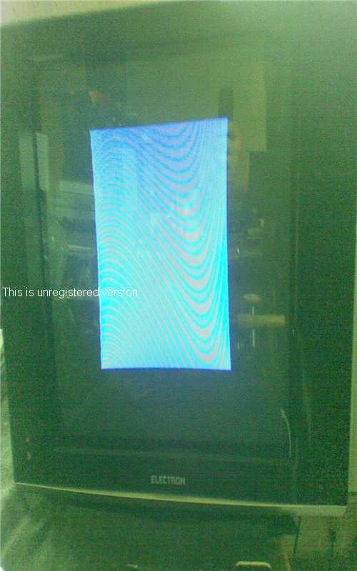

MASTER+,
Так где ты феррит ТДКС потерял?
По идее тогда НОТ должен жариться!
MASTER+
Сообщения: 3299
Сообщение #23 От 23/10/2011 21:08 цитата
viktor_ramb писал:
MASTER+,
Да и при ОСе тоже должен.
По картинке видно - накал выше нормы. Минимум ёмкость коллектора - максимум феррит (ТДКС).

valik50, а проверить заменой емкости в коллекторе пять минут делов и проще всего. И каким таким прибором ты их проверял?

MASTER+,
А как же норма питания КР? Или это питалово от ТПИ - схему не смотрел, но по памяти вроде всё таки с ТДКС, да и НОТ уже бы КоЗырнул, и стреляло бы нещадно!

viktor_ramb писал:
- даже если и с ТДКС - КР питается "выпрямлением ИПХ" - они намного менее критичны к изменению Сох, например.

KRAB, ты и я уже спрашивали о вторичках с флая - ТС тупит и тормозит. Ещё немного и мы цыганок переплюнем в их искустве! смех

Раз есть квадрат - значит есть, хотя со схемой EW встречал такой, чуть шире, при сбое прошивки.

все спасибо тему можна закривать телека зделал ,обрив резистора про sda шыни з подтяжки 5в

valik50 писал:
valik50 - ты хочешь сказать, что частота СИЗ ушла?!

MASTER+, нет, Толя ... мы с ним говорили уже - просто не грузились "настройки внутреннего в/п" из памяти .... это по сути 1:1 как принудительный запуск ТВ с неисправным процом ---- с него в регистры инфа не залита в ВП, но развертки "молотят" как им нравится ... только обычно при этом проблем с размерами растра нет.
И про это
MASTER+ писал:
И про сбой строчной частоты. Значит осцилограф увидел бы левый H-OUT.

Тема интересна, но туманна, прям захотелось попробовать. В мемори наверняка есть инфа о работе проца 50/60. Но если этого не получено, то станет ли он пускать развёртки "как им нравится"? То есть он соблюдает кратность деления восемь мега или та штука ему хофиг и он выдумывает что новое?

А чтой то за "муар" такой на растре, чем это его так? БП? .
И растр странный, будто напряжения обеих разверток понижены. (как через лампу)... (28в???).
Может сопротивление цепи В+ проверить?
Там KRAB, намякивал про ОС ку!!! Фота кАнеШно та еще, но там вроде пятно вверху растра, темное.
(НЕЧИСТОГО цвета?) ОС ка точно на месте стоит, может СПОЛЗЛА?

Raketa II писал:
Поставь в 100-герцовый аппарат 50-герцовую ОСку и увидишь то же, что и автор темы.
Raketa II писал:
Обмена с памятью не было или обмен с ошибками вот проц и замёрз на "мягком старте" , читай на удвоенной частоте.
valik50, верни назад оборваный резистор и измерь частоту строк, что бы мы в догодках не мучались.

barabashka писал:
Я же это не для споров и фантазий писал. Написал же, что надо попробовать снять подтягу SCL, будет ли такая картина и не уходит ли проц в защиту хотя бы программно. И стартонёт ли вообще. Будет ли картина, или пурга в теме.
