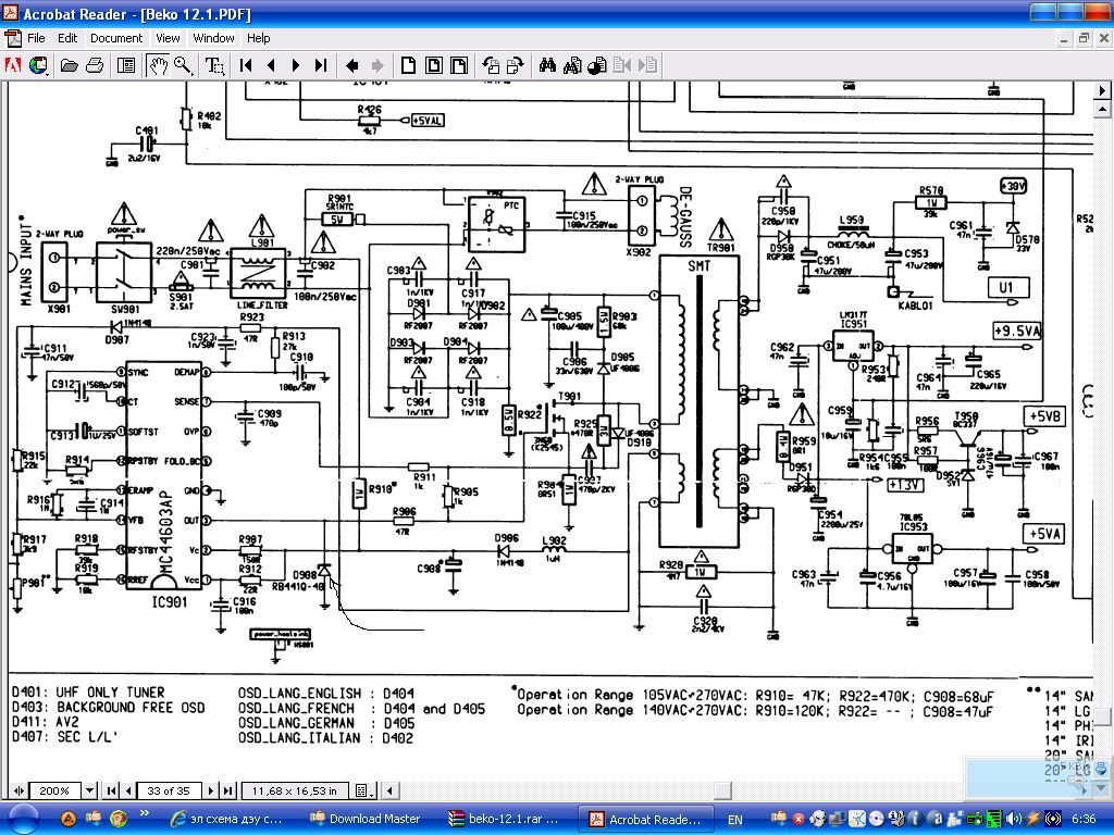

Electron 54tk651 клон Beko 12.1.01, состав ST6387B, TDA8174A, STY?V82239B, MC44603AP. Вышел из строя блок питания, заменил полевик, микросхему MC44603, реистор R906-47ом, резистор 0.5ом., D906, С908-100мкф.,D950-по 115в., D908 не устанавливал-нэту-RB441Q-диод шотки, блок питания запускается , но на выходе напруги занижены, вместо 115в.-25в.. На микросхеме 1и2 нн-12-13.5вв., на 2н 0.7-1.5в.. Генераторм качаю, выходной каскад и вторички в норме.Микросхему ставил заведома рабочую, подскажите в чем проблема, и может этот диод RB441Q создавать эту проблему, и чем его замениь

goric, это стабилитрон, можно поставить любой на 40в например.

но по сути своей работы, он ограничивает напряжение, т.е. защита полевика- без него должен блок питания работать
ДОБАВЛЕНО 08/05/2012 21:12
да и напряжение на 3н. выше 2в. и не поднимается-постоянки

ТПИ проверял?

goric писал:
Обязан, но ведь не работает!
goric писал:
Переведи на нормальный язык.

goric писал:
STYV8223B,
Где нашел этот элемент?
goric писал:
Не все резисторы проверил,заменил.
