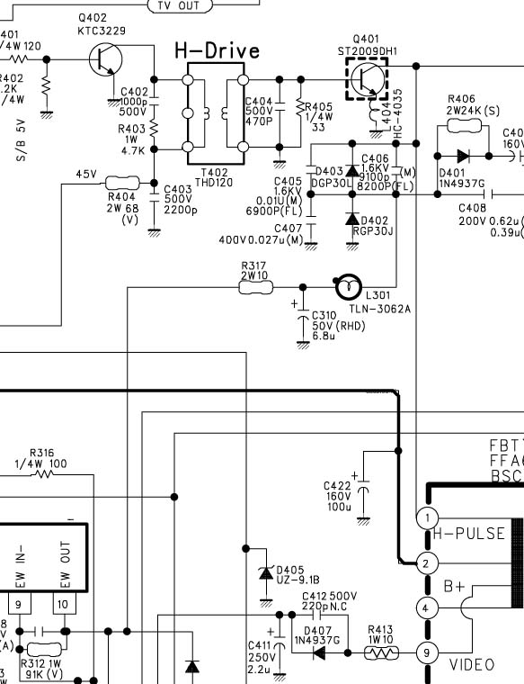

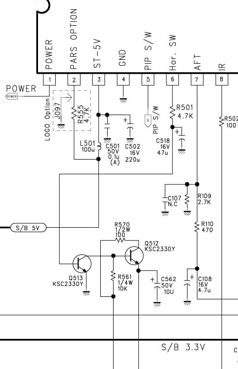

БП окончательно реабилитирован . Действительно сигнал "POWER" с 1pin процессора управляет блоком питания : 5В - рабочий режим,а 0В соответственно дежурный.Если принудительно подать 5В после сработки защиты ,то лампочка загорается ярче и все выходные напряжения с БП в норме.
Я ранее писал :
"Перед ТМС стоит транзистор Q402 .Так вот на базу оного поступают синхроимпульсы с проца в течении примерно 2х секунд.А уже на коллекторе есть только скачок долю секунды.Такой же скачок по длительности и на базе НОТ и сопровождается этот скачок щелчком глухим ,елеслышным (как щелчок релюшки)
Питание (+45В - должно быть) на ТМС "через" Q513 и Q512 тоже поступает скачком до 10В и падает, на 6pin проца( Hor.SW ) 5В.
Слабозаметные скачки наблюдаются и на вторичных обмотках ТДКСа"
Вот что сделал сегодня:
выпаял НОТ и проверил, что приходит на его базу.Ожидал,что ССИ будут держаться 2 сек как на базе Q402 (перед ТМС),что в итоге свидетельствовало бы о неисправности ТДКСа.Но увы был только небольшой скачок, как и при впаяном НОТ Q401.Смотреть рис0.
Строчке не даёт запуститься отсутствие питания +45В на ТМС, которое поступает через ключ Q513 и Q512.Управление ключом - 6pin проца( Hor.SW ) .Смотреть рис1.На 6pin проца постоянно 5В,после R501 0,7В.Если посадить на корпус 6pin проца,то питание на ТМС подаётся +43В и на базе НОТ Q401 тогда ССИ держатся около 2х секунд.

STV5109 - А че с ей? Может и пляски от нее устроить? голливудская улыбка или так на защиту кивать? голливудская улыбка

Получается проц выводит БП в ДР.
Может стоило бы пробовать с чистой памятью запуститься? но 24LC32A пока нет в наличии.
И становится актуальным самый первый мой вопрос: - кто выводит проц в защиту ( т.е. наличие или отсутствие каких сигналов)?

Смотрите схему, синхронизации СР блока питания нет.
Бермудский
Сообщения: 267
Сообщение #35 От 19/05/2012 13:43 цитата
мастер-ломастер писал:
Связи БП с СР по синхронизации не нахожу.Участок схемы на Q801 является токовой защитой,как мне кажется.Смотреть рис2.На pin64 проца ( ОСР ) постоянно 0В.
