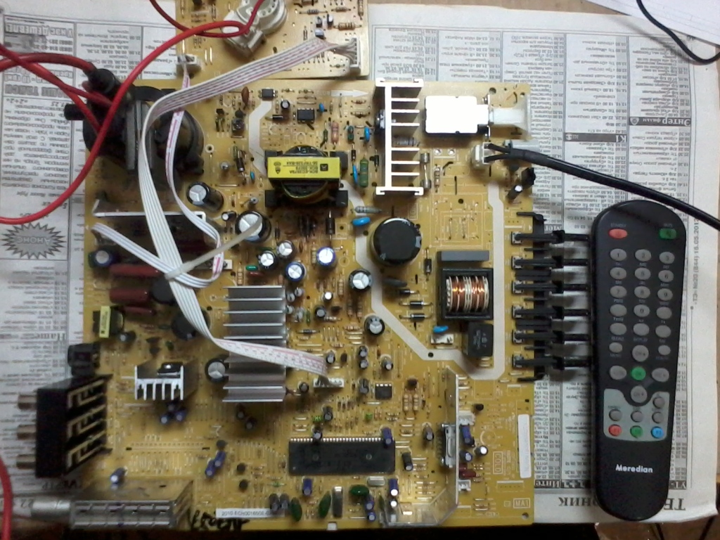

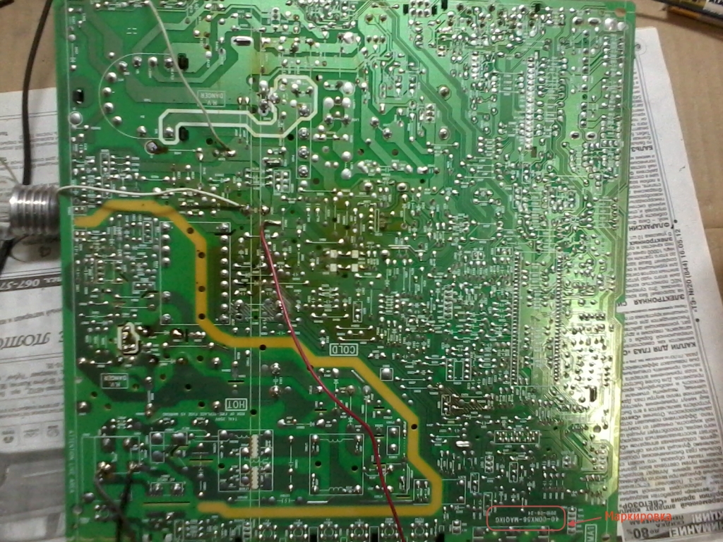

Chassis NX56
маркировка платы 40-00 NX56-MAQ1XG
проц TDA11136PS/N3/3/AM1
ШИМ NCP1337P
ТДКС BSC25N1579
строка D5224
кадр LA 7814
звук TDA 72665A
тюнер 07-389F15-NF3T
не запускался блок питания, заменил ШИМ NCP1337 ,
MOSFET 7N60, также заменил PC123 .
Полупроводники , сопротивления по первичке прозвонил, емкость тоже . Отбросил от ТДКС В+
повесил лампу при включении в дежурном режиме 56 вольт и падает до 14-16 . Вторичку прозванивал емкости диоды вроде ничего не подсаживает. А звук релаксации.
Может кто сталкивался с таким шасси подскажите плиз.

Славдей писал:
повесил лампу .
Это шасси с лампой может не запуститься, лучше резистор 1кОм Х 15вт.

ut3eo писал:
Славдей писал:
повесил лампу .
Спасибо за подсказку но с лампой запустился , был еще неисправен AZ431 поставил TL431 блок запустился , лампа засветилась но напруги были занижены , был неисправен кандер С838 1000р мультиметром показывал не короткое а 500 ом в этом и была сложность его вычислить на плате , без выпаивания . Я просто полез сразу в дебри , вторичные цепи все откинул ,ничего не дало а потом выпаял ТЛку блок пошел ну дальше все ясно. На схеме БП я обозначил незапаяные на плате элементы.
