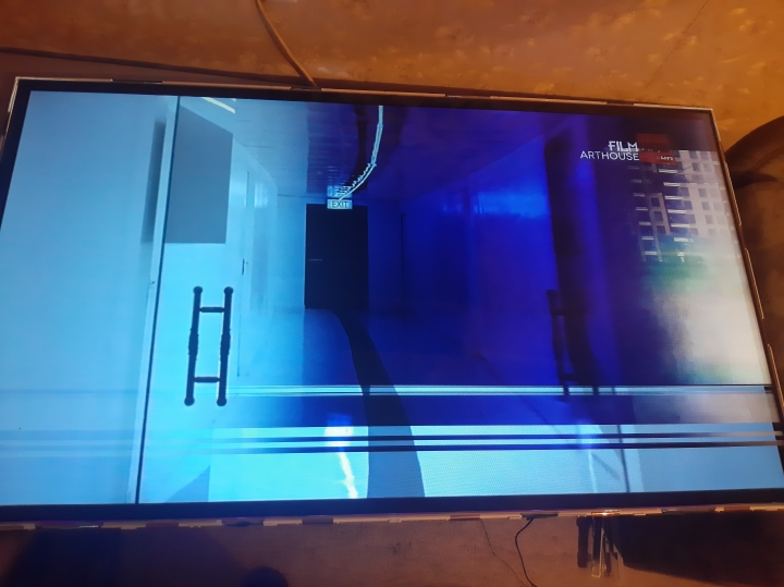

Доброго времени суток. Тема дублирует обсуждение на "мониторе", но там глухо, как в танке.
Попал ко мне филипс, в который сразу же поставил матрицу, валявшуюся без дела, не разбитую, но и не проверенную.
Тянется изо, и потемнение на одной стороне(правой со стороны зрителя).
Матрица была демонтирована без проверки, и установлена такая же из закромов.
LTA550HW03
Основную информацию по типовухе брал тут https://monitor.net.ru/forum/threads/540275/
Но там никто не отвечает.
Собственно дефект на фото
Как видно немного перегретый дешифратор на нижнем правом лепестке.
Так вот, Стал сравнивать напруги на ушах справа и слева, на правом не обнаружил 3,3в на 3х пинах, на левом они есть. Подал 3,3в через резистор на 1у точку правого уха, ничего не изменилось.
В теме,которая указана выше, ТС рвет уши у матраса с ЛЕВОЙ стороны, у меня же проблемная правая. Уши рвать пока не тороплюсь.
Т.К. достался мне Аппарат с матрасом как раз таки без нижнего правого Уха, на нем было черезстрочное изо, могу предположить, что если оборву на этом, может произойти тоже самое, или я не прав ?
Поддержите советом.
При отключении правой планки полосы в нижней части остаются(как будто левое ухо в КЗ), при отключении правой Изо нет совсем.
На планках матрицы все напряжения в норме, КЗ на глине нет, трещины пока посмотреть нечем.[/img]
