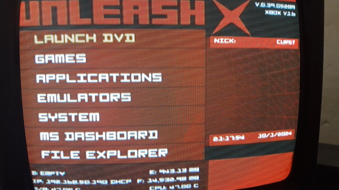

Здравствуйте! нужна помощь, нашёл у бати в гараже такой телек подключил к нему консоль но на экране такие артефакты, я так почитал в соседней теме что может быть проблема с микросхемой памяти? замечу что они обычно заметны после того как телек постоит выключенным пару часов, как прогреется они стают менее заметные
ДОБАВЛЕНО 01/10/2024 20:40
от себя добавлю, с мелкими ремонтами подобных телеков уже сталкивался, с паяльником дружу, програматор тоже есть в наличии

Память скорее всего не при делах, а вот непропаи перемычек на "цифровом" модуле наверняка присутствуют и глюки от них происходят всяческие.

вообщем выпаял я цифровой модуль, обновил пайку на перемычках, запаял обратно дефект ушёл, но есть ещё один с правой стороны кинескопа растр где-то 1см не досвечивает чёрная полоса, и на динамических сценах особенно когда много белого цвета, по краям кинескопа изображение немного плавает. это может быть проблема из-за высохших кондёров?

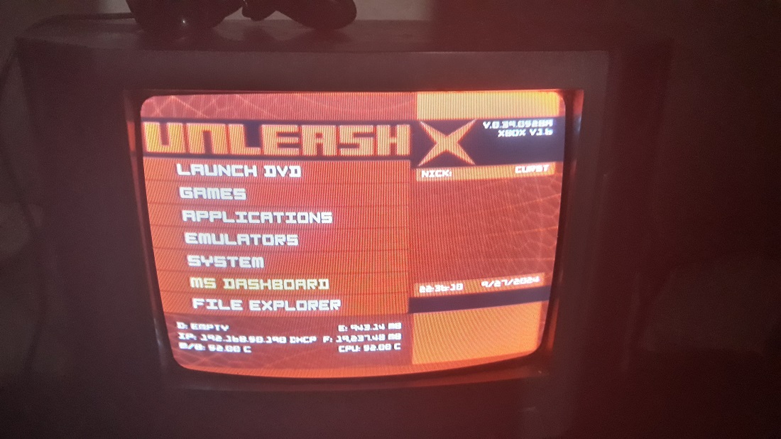

Здравствуйте. ещё один вопрос насчёт геометрии растра как ее тут можно отрегулировать. на фото пример работы этой айвы и исправного другого телевизора

Напряжение В+ уменьшить чуток. Да и прослужит дольше так.

Jaguar69, скоко на В+ ? чё вы хороводы устроили без замеров напруг? Озвучь сколько на В+
