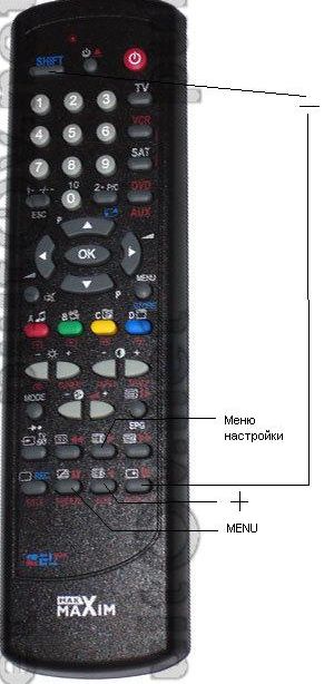

Клиент потерял пульт,настройка только с пульта,с морды нет.Получится или нет попасть в меню настройки с МАКа?Кто-нибудь знает номер родного пульта?Заранее благодарю.Всех с наступающим,коллеги!
Родной пульт к шасси Anubis S ---> RC7815 p.s. B.B.

Сообщение #4 От 29/12/2007 00:21 цитата
На Anubis S dd родной пульт RC0301. На МАК код 1234.
Подойдет ли для Anubis A - не знаю.

Шасси все же Anubis S(нашел-таки небольшую бирку на корпусе).Пульт для данной модели RC7805 вроде,нашел в файле "База данных тв.xls",давно скачанном щас уж не помню откуда.А кнопка настройки-таки была на корпусе,только из-за глюков с древними кнопками вызывала только регулировки картинки.Настройка в-общем понадобилась после манипуляций с кондером в контуре VCO,кондер оказался нестандартным для TDA8362 = 88pF(обычно 51-68pF).Всем спасибо за помощь!В новом году только хорошего!
