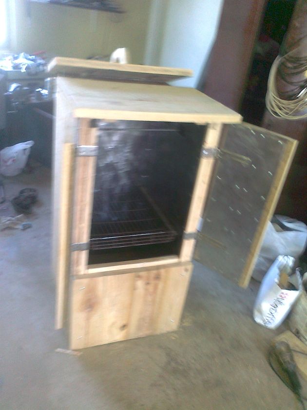

shov244, Это горячая каптильня! Уменя такая есть, интересовался холодной и всё понял!

snoopy, так какая это горячая коптильня , ведь открытого огня , углей же нет ... сколько твоя рыба коптится , типа плотвы , леща по времени ? По моим понятиям у тебя и есть коптильня холодного копчения . Вот у меня точно горячего копчения улыбка

shov244, Это горячая КОПТИЛЬНЯ!!! ОТКРЫТЫЙ ОГОНЬ И УГОЛЬ- это гриль! Когда мясо копчу , её вешаю когда достигнута температура 80 градусов. Затем температуру снижаю до 50-60, держу, В конце опилками ольхи или сосновыми шишками. Весь процесс начиная с затопки 4-5 часов на мясо , Около 2 часов на рыбу , но с рыбой осторожно, в зависимости от размера. Затапливаю елью, сосной. Затем как продукты положены , в топку только яблоня, слива, груша! (соседи снабжают, да и от своих 14 яблонь ветки имеютса.) Ну и в конце уже ольха или сосновые шишки, по вкусу, на любителя. подмигивание И небольшое пяснение. Нижняя часть коптилки, ну почти на уровне 2 рядов кирпича , выложена камнем (гранитом) Поясню. При горении выделяетса сажа, камень её схватывает, и ещё удерживает температуру. Вот и понравился мне вариант с мешком при холодной. Мешок нетолько для того чтоб жир собирать с верху, он и сажу снизу собирает! Nik_Al, вот по этому я и задавал вопрос про коптилку! Спасибо! Чёто опять научился! Мир, Дружба, Жвачка

snoopy, я чет тебя не понял ... на твоей фото рядом с ящиком в двух метрах лавчонка стоит что ли или печь-буржуйка ?

shov244, Ентот каптилка соседа! Он её за 300 баксев купил со всей трубой. Сварена из совковых радиаторов. Я свою токо через месяц рядом поставил!
