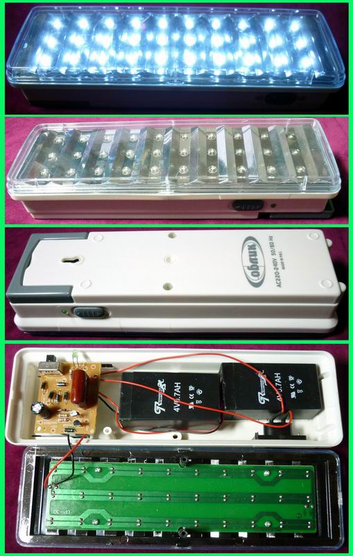

А у меня для твоего прожектора и заготовочка есть. Ровно 30 светодиодов. С автономным питанием и зарядкой непосредственно от сети.Только белые светодиоды на ИК заменить. На фото внизу.
подшучивать, дразнить
Пользую для подсветки при фотографировании в качестве источника рассеянного света (почти все фото, выложенные мной за последние полгода, сделаны с освещением настольной энергосберегайки с одной стороны, и этим девайсом в руке - с другой), и благодаря довольно мощному резервированию питания - как переносной ночничок (тем более, что работая на компе ночью верхний свет гашу, и чтобы что-то в комнате найти...) И даже режим аварийной подсветки есть - если при зарядке отключается напряжение питания, устройство включается само, типа аварийное освещение. Симпатичная штучка, если бы чисто китайская схемотехника не портила всё впечатление (название фонаря "Облик" на русском не должно никого вводить в заблуждение - под названием плохо различимая на фото, но вполне отчётливая надпись "MADE IN P.R.C.")
Во-первых, чисто конденсаторная зарядка, без контроля напряжения (а-ля "гениальные идеи мавра" ).
Во-вторых, недопустимое, по советским канонам, простое параллельное включение двух акков (канонически надо включать через развязывающие диоды для исключения взаиморазряда акков через внутреннее сопротивление "коллеги"), но при таких напряжениях 0,7 В падения на диодах - это много, а Шотток китайцам похоже было жалко. В третьих, тупо параллельное включение всех СД, а значит, что при замене одного-двух из другой партии либо весь ток пойдёт через них, и остальные светить не будут (а эти быстро сдохнут из-за превышения тока через них), либо наоборот... Кстати, акки - необслуживаемые кислотные, хватает где-то на 1-15 часа работы с малозаметным изменением яркости, если их заменить на "нормальные" Ni-Cd или Li-Ion - габаритная емкость будет выше в 3-4 раза).
Ну, и в-третьих, китайский монтаж (общество слепых собирало, блин).
Впрочем, места в корпусе более чем, чтобы самостоятельно довести девайс до ума. Просто пока мне это как-то не надо было...
