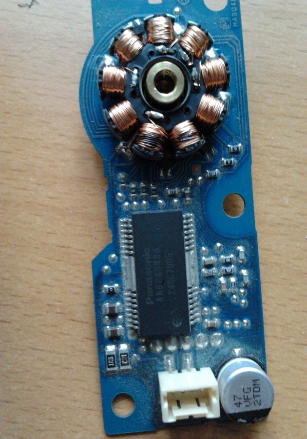

Имеется шаговый мотор, на микросхеме panasonic an8248nsb.
ВОПРОС: как им пользоваться?
драйвер.
  2011-11-18 14.05.52.jpg  362.86 КБ  Скачано: 2603 раз(а)
  2011-11-18 14.06.05.jpg  370.2 КБ  Скачано: 2285 раз(а)
  2011-11-18 14.11.27.jpg  308.94 КБ  Скачано: 2202 раз(а)

тама 4 провода 2 питание + и - обычно 5 или 12 вольт(начинать с меньшего) один направление лог 0 или 1 и оставшийся скорость вращения.Питание вызвонить не проблема.Если найти даташит на драйвер то все проблемы можно решить

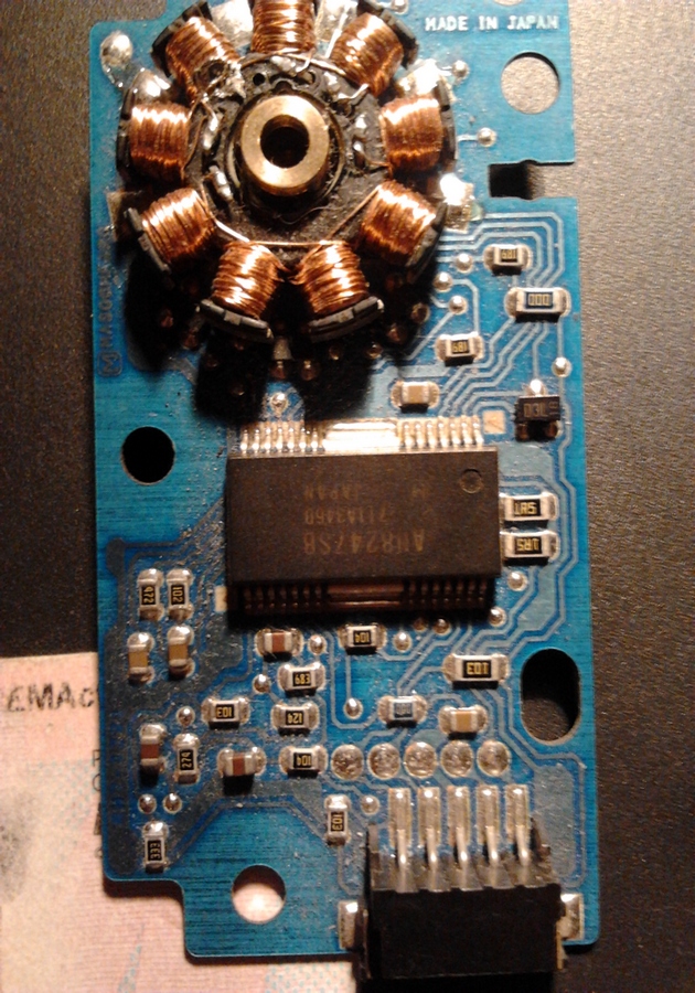

микруха: AN8247SB JAPAN.
ДОБАВЛЕНО 19/11/2011 07:38
и как ты при горелых резюках, будешь двигатель эапускать?
С чего ты взял? всё прозвонил, работает.
кроме движка завести не могу.

на первой и второй картинке под цифро 2
чёрная дырка
два резюка рядомстоящие возле разъёма так же чёрные
для питания нужно два напряжения
5 для логики
12 для самих драйверов
сигнал управления
сигнал обратной связи - скорость то нужно стабилизировать же.

Сообщение #14 От 19/11/2011 16:05 цитата
В общем так, это привод от принтера. Даю вводные данные: 1 контакт-GND, 2 контакт +5V(разгон двигателя), 3-торможение(не используется), 4 контакт +24 вольта. Подключай, больше не каких вопросов и ответов. Доложишь по окончании... Есть! Будет сделано!

RomanRB, спасибо, всё работает! правдо вместо 24в пришлось навалить 30в)))
