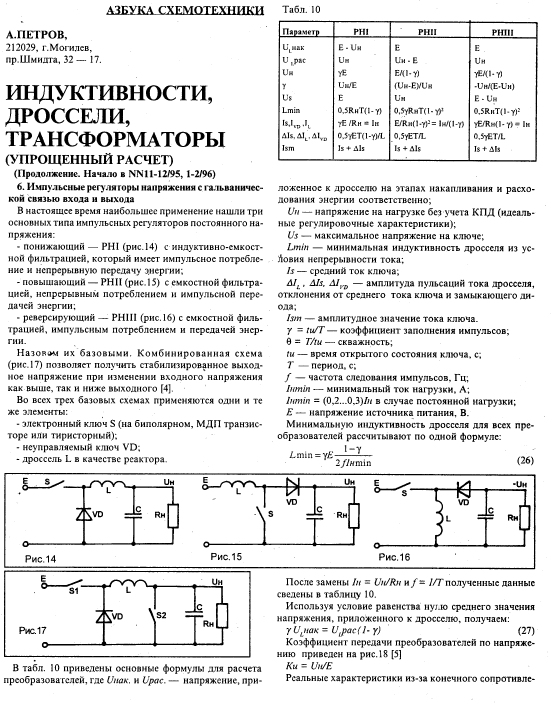

Интересно, как в такой схеме (рис.31) напруга на выходе может быть больше чем на входе? Она только понижать может.

Mikkey писал:
Moriaan, 0,5мм по-моему для 5А маловато будет улыбка
Дроссель как аккумулятор энергии работает.
Загоняешь в него Iвх*Uвх (за один полупериод), а на выходе получаешь Iвых*Uвых (за второй полупериод).
Произведения с точностью до потерь одинаковые, а соотношения входного напряжения к выходному - разные.

Сообщение #46 От 03/03/2005 12:30 цитата
JulyP писал:
Сейчас прольется чья-то кровь рёв в три ручья

Сообщение #49 От 03/03/2005 13:01 цитата
JulyP, ненавижу теорию голливудская улыбка
  St9.pdf  105.7 КБ  Скачано: 820 раз(а)

Сообщение #50 От 03/03/2005 13:11 цитата
Здесь тоже есть красивый график, советую посмотреть улыбка
  4-205x4.tif.gif  63.51 КБ  Скачано: 2319 раз(а)

А это не столь важно.
Тут важнее другое: ток для катушки при полупериоде "накачки" обеспечивает нагрузка плюс конденсатор C4, при следующем полупериоде индуктивность перемагничивается и должна отдать ток все в тот же конденсатор и нагрузку.
Вечный двигатель, однако, чтобы напряжение на выходе превысило напряжение на входе.

Сообщение #52 От 03/03/2005 14:51 цитата
Гляньте ка сюда улыбка
Добавлено 03.03.2005 13:53
Не понял, что не важно? Куда ток потечёт?

Сообщение #53 От 03/03/2005 15:59 цитата
Mikkey писал:
Они что там, точку пропустили?
Судя по описанию, коллектор VT1 должен быть соединен с базой VT2.
И 818 - p-n-p.
819 должен быть...
Mikkey писал:
Что U в катушке пропорционально дэ и по дэ тэ.
Раз ток через катушку что в момент открытого ключа, что в момент закрытого (в той схеме), всегда равен току нагрузки, напряжение не может превысить напряжение питания.
Ибо нарушение закона сохранения энергии.

А, про это. Сохранение энергии тут не при чём. Теоретически (а возможно и практически), напруга на выходе сможет превысить напряжение на входе, но только не на долго, и только в самом первом такте, когда кондёр разряжен, всё зависит как раз от этого dI/dT, которое зависит от параметров схемы, если за короткий промежуток времени будет большое изменение тока улыбка
Хотя возможно я ошибаюсь. улыбка
JulyP
Сообщения: 144
Сообщение #55 От 03/03/2005 16:27 цитата
Mikkey писал:
Так оно и есть (в смысле, в разряженный конденсатор вливается хороший ток, после закрывания ключа катушка дает несколько колебаний, которые смогут зарядить конденсатор до напряжения, превышающего напряжение питание в два раза (если нагрузки нет).
Т.е., чтобы дроссель смог повышать напряжение, нужно иметь возможность закачивать в него ток, превышающий ток нагрузки (как раз в полном соответствии с ЗСЭ =).
