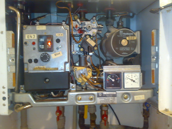

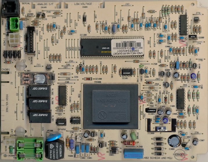

котел Ariston UNO 24 MFFI выдаёт ошибку
У мамы *полетел*котёл.До этого работал странно: тяжёлое включение-частые множественные попытки включаться(загорались все 4 индикатора)Напряжение в сети в основном низкое 200в.Стабилизатор 220в клацал периодически.Влючали и без стабилизатора(после поломки описанной внизу)
Что теперь:
Питание котла включается сразу,когда втыкаю в резетку, т.е. загораются все 4 светодиода на секунду как и положено,затем горят постоянно зелёный и красный.При нажатии на кнопку С (вкл.выкл.) моргнут все светодиоды,но питание не выключается.Перезапуск R тоже не реагирует.
Проверил всё в цепи контроля пламени-заменил кондёр С903 0.1х275в.(синий внизу)выдавал треть ёмкости.Напряжения питания .11.8v, 5v, 22v.Напряжение ионизации 110в.
Температурные датчики проверял(16.2кОм и 15.7кОм ), отдельно-турбина крутит,насос качает,искра лупит.
Что может быть???
Всё это было на столе без обвязки.Сегодня поставил плату,результат: включилось всё хорошо,нагнало температуру на *6*,отключил газ и турбину,насос работал,но радовался не долго.Отключаться(когда нагнал температуру ) может весь,с загоранием на секунду всех четырёх индикаторов и остановкой насоса.Далее попытка нового запуска.Бывает часто один неудачный(с отключением) а потом нормальный.Но может сделать и несколько попыток(2-5...) .Может при запуске,когда насос уже гоняет щёлкнуть и опять включить все индикаторы и выключиться полностью.Когда температура падает он включает газ,чтобы её нагнать.Так вот часто через 7-8 секунд опять моргнёт четырмя глазами и выключается.Были ощибки по перегреву(зелёный,жёлтый и красный)После REZET мог нормально включаться или опять перегрев или выключение при розжиге.
Заметил,что на датчике температуры выхода скачет сопротивление-десятые доли(как сумашедшие).На входе оно не скачет.Датчики менял местами(они одинаковые)-всё равно выход пляшет.Если меряю сопротивление без сети-то полярность щупов не имеет значения,а с сетью имеет.Это с платы похоже идёт.SOS!!! Какие будут мысли.

gaz1
Сообщения: 321
Сообщение #918 От 04/12/2015 14:43 цитата
Плату надо снимать и ремонтировать. Специалисту.
