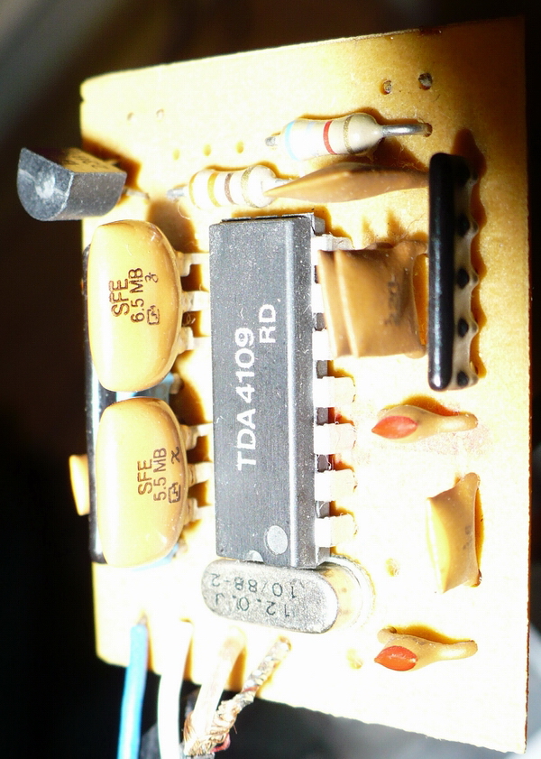

Grundig VS900vps из австрии со стандартом B/G. Необходимо переделать тюнер на наш стандарт D/K. Схемы нет. К плате подключен выносной модуль на TDA4109.
Набор микросхем тюнера:
TDA5660
TSA5511
на отдельной плате модуль на TDA4109
Как лучше подступить к этому делу.

Т.к. нет схемы, то настораживает присутствие отдельной платы на TDA4109 может это УПЗЧ, который просто заменить. Но на нем фильтры как 5.5, так и 6.5. Для решительных действий пока не хватает информации.

Поставь вместо этой платки другой звуковой конвектор.
Питание только должно соответствовать.

А это точно он? Не могу найти данных по данной микросхеме. Судя по фильтрам это он, но зачем фиьльр на 6.5 если он не работает в нашем стандарте. Это сразу видно при картинке звук в стороне. А ведь надо еще престроить промежуточную несущую частоту с 38.9МГц на 38МГц, т.е надо подстраивать выходной фильтр селектора каналов.

эта "платка" была установлена в "тамошнем" АСЦ как опция, по желанию покупателя, с расширенным диапозоном. управление возлагалось на малоиспользуемые кнопки (переключатели) на передней панели или сзади ставили свой. как правило в инструкции об этом ни слова. иногда алгоритм переключения запутанный как на JVC P101 немецкой сборки. возможно первый хозяин агрегата и знает как, но это уже в "пыли".соответственно нужно определиться со связью этого конвектора с основным шасси или действительно установить др.

И еще раз преред тем как препарировать аппарат, хотелось бы дополнить информацию. Эта выносная плата (по прежнему утверждаю, что она родная и установлена на заводе, т.к. аппарат был новый, возможно это особенность аппаратов поставляемых в то время в австрию. Секам в аппарате поддерживается, но b,g как и ПАЛ) подключена к основной плате к клеммам 16, 17, 18, 19, установленной на ней микросхемы A7530N. Т.е. 17 - плюс 12В, 18 - корпус, а 16 и 19 информационные. При этом к 19 подключен экранированный провод. Достаточно ли поставить конвертер в цепь 16-19 или 16-3 A7530N?

Аппарат мой поэтому ковыряюсь для души. Сегодня ее демонтировал - звук исчез как и следовало ожидать. При настройке каналов на изображении помехи и слишком красные лица. Наверно необходимо подстроить образцовый контур включенный между 13 и 14 контактом А7530. УПЧЗ соберу на неделе или куплю. Очень интересный экземпляр.

Мои раздумья завершились и я решил на основной плате буду менять режекторный фильтр, полосовой фильтр и ПАВ.
Выпаены соответственно T5.5W CDA5.5MC G1969M, которые собираюсь менять на ФП1Р8-63.02 CDA6.5MC К2959М.
Поэтому есть вопрос,т.к. в наличие есть КФПА1009-02 возможно ли вместо G1969M поставить его и второе, почему стоит керамический дискриминатор CDA? Вместо него фильтр SFE нельзя поставить?
И почему многие ставя ПАВ К2955М ведь он на 38.9?
Назначение платы с TDA4109 так и осталось непонятным, т.к. описания этой микросхемы не нашел, а учитывая, что на ней стоят фильтры на 5.5 и 6.5 она должна работать в нашем стандарте. Также на основной плате для ее подключения предусмотрены специальные контакты. После замены элементов на основной посмотрю как она влияет.
И попутный вопрос у этого видика лет пять назад полетел центральный светодиод, определяющий ракрду ленты, раньше это просто игнорировал, но раз уж сейчас полез в него то хотелось бы заменить. Подскажите пожалуйста тип любого светодиода, который можно туда установить. Без него не удалось найти в радиодеталях.

Ну вот и появилось время поковыряться. Итак, что было сделано. Из основной платы выпаены ПАВ, режектор и дискриминатор. Заменены на новые. Картинка стала лучше, но звук без этой доп. платы никакой. Очень низкий уровень, Поставил обратно звук по уровню норма но хрипит страшно. Подозрение пало на дискриминатор, тот который впаял имел маркировку J6.5С , а старый CDA5,5MA. После того как подоткнул старый со звуком все стало на свои места. Единственое на картинке присутствуют помехи, не сильные, но есть - шумы и вертикальные полосы (в зависимости от канала). Может режектор не тот, светло-синий с красной точкой. На наших телеках вроде стояти светло-зеленые.
