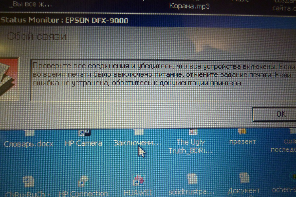

Доброго времени суток.
Матричный принтер модель DFX9000, с дефектом останавливается во время печати на 16 странице, у данного принтера проблема в том, что во вкладке "Принтеры и факсы" данный аппарат отображается, но в "диспетчере задач" его уже не видно. Аппарат подключен через USB 2, дрова рабочие скаченные с официального сайта. Тестовая страница печатается отлично. Во время проверки соединения с помощью программы Epson status monitor на дисплее появляется надпись"Проверьте все соединения и убедитесь, что все устройства включены. Если во время печати было выключено питание, отмените задание печати. Если ошибка не устранена, обратитесь к документации принтера."
Подскажите, как решить данную проблему.
Заранее благодарен!

В этом и проблема, нет на табло не какой ошибки просто появляется окно, фото в приложении.
 Размер файла:  359.71 КБ
 Просмотрено:  418 раз(а)

тогда попробуйте в настройках USB порта выключить двунаправленный режим обмена.....т.е. снять галку с пункта "разрешить двухсторонний обмен данными"

Сообщение #10 От 04/06/2012 14:28 цитата
valtv555 писал:
Сделал как советовали но не помогло, дефект тот же.
В панели управления принтер отображается, но в деспетчере устройств, во вкладке "Контроллеры универсальной последовательной шины USB"
принтер уже не виден.
Сброс настроек до заводских уже произвел, но дефект не устранился.

что там с LPT подключением, пробовали? ...кабель USB вроде меняли (как я понял), но если другой компьютер (более новый или старый)?
бегло просмотрел мануал на этот девайс - реализация USB драйверов "самопальная" (похожая была у Lexmark), может оттого и проблемы...кстати, не понятно, с чего всё началось работал ли ранее на этом самом компьютере с этим кабелем по USB этот принтер.....побольше информации, чтоб было что анализировать .
