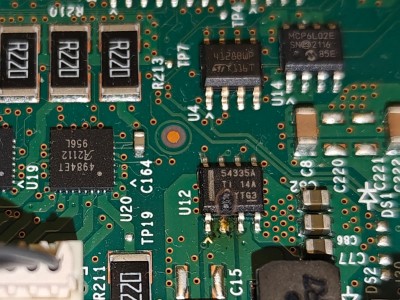

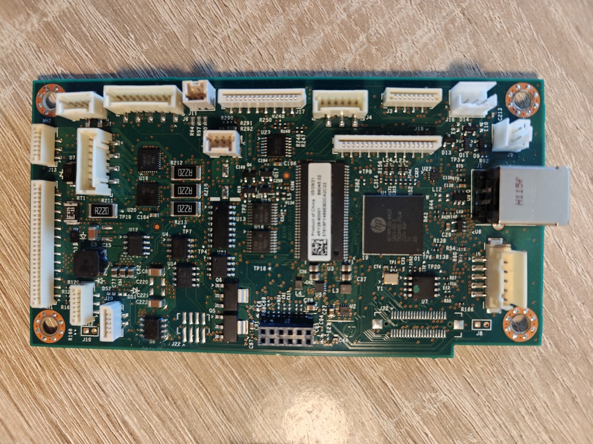

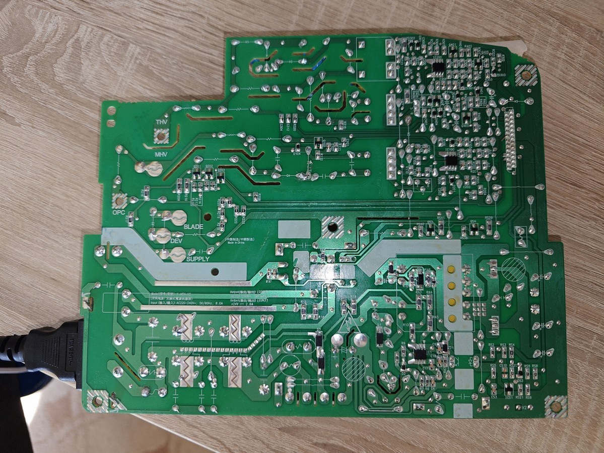

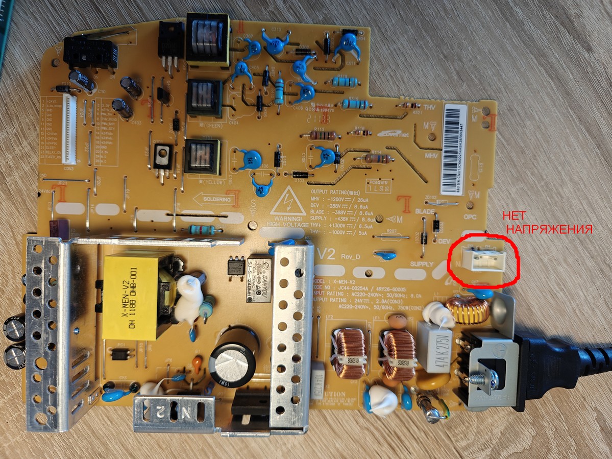

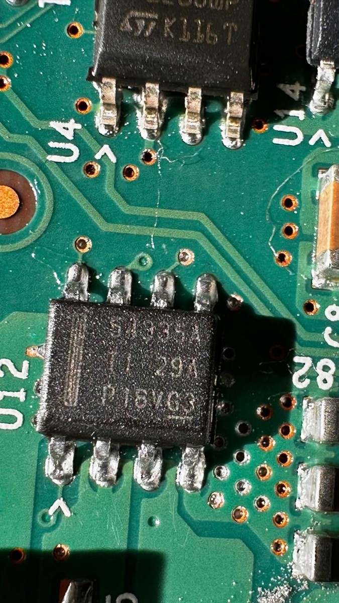

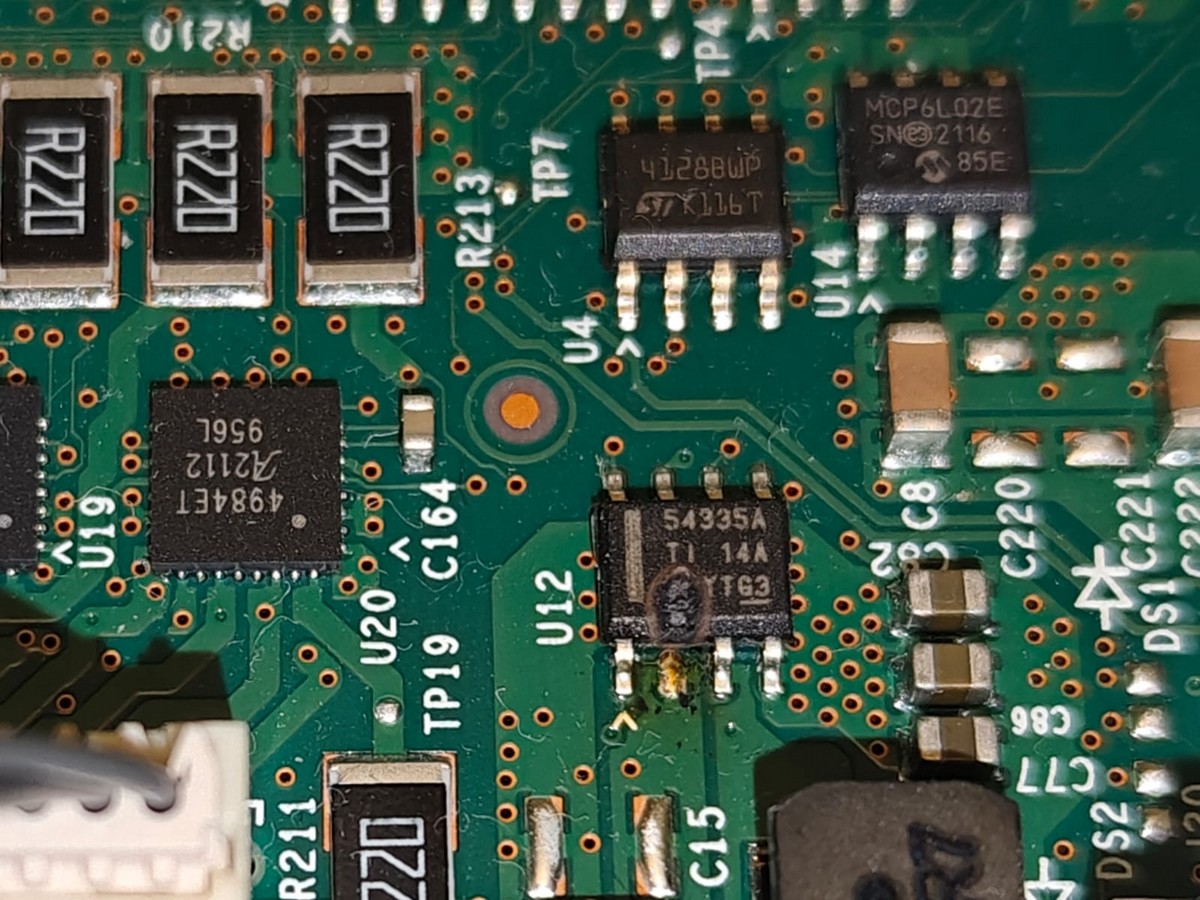

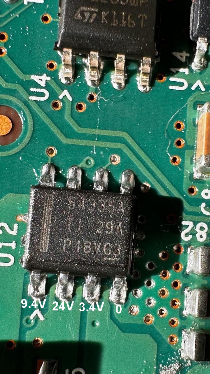

Вопль души: из-за скачка ( редкого, но меткого) в сети вышел из строя почти новый МФУ HP Neverstop Laser 1200w , просто не включается и все. Ну думаю , предохранитель заменю и все дела.. Заменил – ноль реакции. Осмотрел плату питания – вроде внешних признаков неисправности элементов ( «почернения» , потемнения, деформации ) нет. На плате форматирования не сразу , но заметил пробой в микросхеме DC-DC преобразователя 54335A , для замены пришлось купить паяльный фен , заменил – ноль реакции ( вообще никаких признаков жизни) . Электронщик из меня тот еще , знания весьма поверхностные , и мастеров поблизости нет, а те что на авито – далеко и много сетевого развода. Гарантии конечно уже нет, да и официалов тоже. Схемы в сети тоже не нашел. Из вариантов подозрений на неисправность на первом месте стоит плата питания, к примеру на силовой розетке выхода на какой-то периферийный компонент ( не проверял какой именно, надо много разбирать) – напряжения нет. На шлейфовой розетке питания платы форматирования вроде все выводы 24 В работают , 3 в – нет. Обычные диоды прозвонил – норм, высоковольтные мелкие – тоже ( выпаивал , звонил с питанием). Теперь надо бы проверить оставшиеся элементы , но не знаю с чего и как начать … Осмотрел плату управления – внешних признаков неисправности тоже нет. Мелкие платы периферийных компонентов принтера тоже внешне норм. Принтер очень нравится , не хотелось бы в утиль, продавать на разбор много не дадут. Рассматриваю вариант покупки платы управления , но цена вопроса пока останавливает , держу как крайний вариант. Да и нарвался один раз на сгоревшую при покупке на Али – вернул обратно, после этого в остальных тоже сомнения. Посоветуйте плиз с чего начать диагностику платы питания.

С обратной стороны платы БП что за микры? Состав опиши И питания на них замерь

Иванова, если на плату взглянуть чуть внимательнее, то в источнике видна всего одна микросхема и выход с источника похоже тоже один, два сдвоенных диода выпрямителей и все собирается в одну точку. Поменьше апломба и к вам потянутся люди.

а с обратной стороны платы БП кто смотреть будет? Автор же дал фотки с обоих сторон

Иванова, ну посмотри, кудесница. Есть там одна микросхема, а сверху чет не видать ни одной.
Автор, ищи на плате форматтера dc/dc преобразователь 24-3,3 в и проверяй его выход на предмет КЗ. Если кз есть, снимай м.с с платы и проверяй еще раз, если осталось, то увы все плохо.

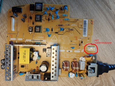

Как он не включается? Просто щёлкает и всё? Шнур питания вынимаешь, обнулить сетевой литик (кнопкой питания или иным образом), вставляешь шнур, жмёшь кнопку ... ЩЁЛК и всё? Это печь.
Обведённый тобой разъём = питание печки (190-200 вольт). Печку прозвонил (термоэлемент и термистор). Принтер с неисправной печкой не заведётся.

Там где менял преобразователь , около дросселя предохранитель (RT1)живой ?

он обвёл разъём печи. Статистика по невключению указывает на печь или её симистр , потом уже на форматер и питание.

Я так полагаю , подразумевается преобразователь DC-DC 54335А, который после инцидента имел пробитый контакт ( отгорел от платы)? он был заменен на новый , но , к сожалению с абсолютно идентичным индексом микросхему не нашел , основной код (54335А) совпадает далее на оригинале было 14А G3 , на новой 29А G3 .
ДОБАВЛЕНО 26/02/2025 21:03
gnom69 писал:
Проверил - живой. И спасибо , что показали, как выглядит SMD- предохранитель , для меня само существование предохранителя на SMD - уже открытие улыбка

3я нога сейчас на минус звонится?
Кстати , да - по звуку , после включения в розетку - слышен слабый щелк, реле как будто.
По поводу питания печки вопрос - напряжение должно быть на этом разъеме ( для печки) при включенном питании на плате и снятым штекером печи ? Если да , то тогда на этой плате питания получается неисправен каакой-то элемент цепи питания печки, просьба подскажите что именно надо проверить и как .

если бы я знал как это прозванивать улыбка , и понимал, о чем Вы сейчас спросили...

Один щуп мультиметра или тестера на ЗЕМЛЮ , а другой на 3-ногу
ДОБАВЛЕНО 26/02/2025 21:31
Мультиметр в режиме прозвонки ОМ
Maleksey
Сообщения: 8
Сообщение #16 От 26/02/2025 21:36 цитата
Иванова писал:
10.5 кОМ ( это 3-я справа, та где старая сгорела)

Выход 54335A (дроссель), звонится на вывод 3.3 вольт разъёма ? Хорошо бы замеры сделать на второй, отгоревшей (питание) и 7 (включение) ноге микросхемы. Что то тут не чисто...
а вот с подключенной платой форматирования 3.3 В на 26-контактном шлейфе/ разъеме не проверял . посмотрим
Кстати , замена то нормальная этого дросселя , кто скажет ? эти цифро-буквенные символы служебные или все-таки по параметрам различия имеют? пытался в даташите разобраться - не получилось.

На каких то дросселях это обозначение индуктивности, на каких то непонятно что.
