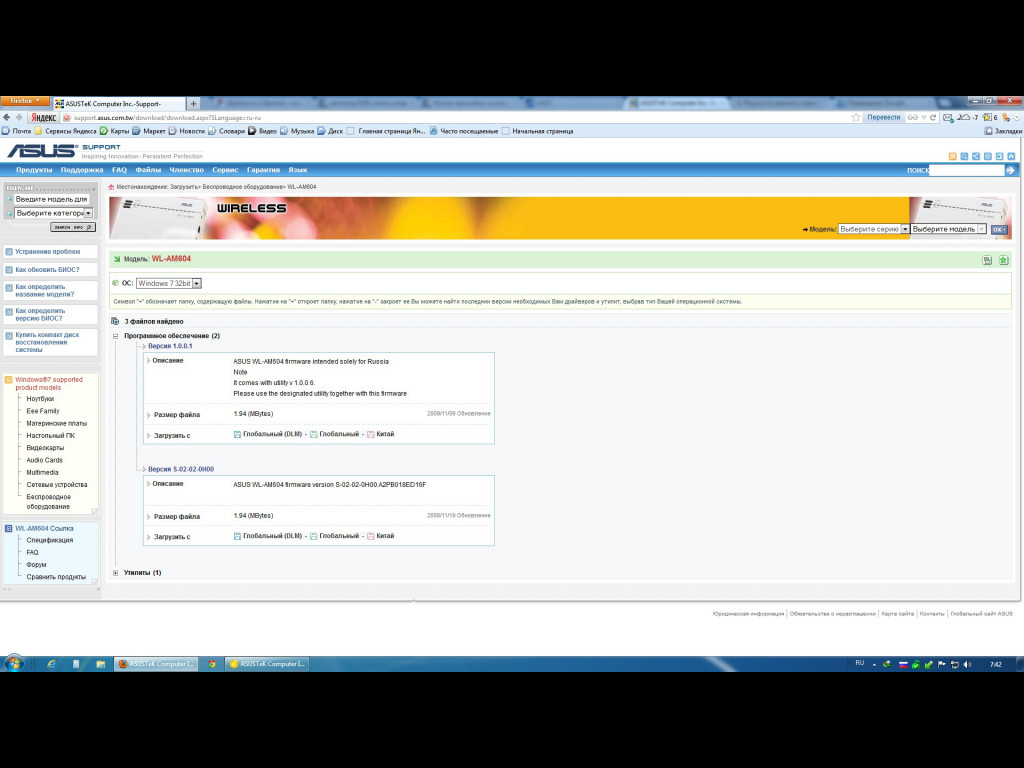

Олег Ал
Сообщения: 1000
Сообщение #6 От 30/11/2012 06:47 цитата
так есть же на офф.сайте что-то
ДОБАВЛЕНО Ноябрь 30 2012
http://ru.asus.com/ -сервис -центр загрузки-файлы-беспроводное оборудование-точка доступа- WL-AM604
не то?

Сообщение #7 От 30/11/2012 08:12 цитата
Олег Ал, вроде то, но не уверен. Это же у меня не точка доступа, и WiFi на этом роутере нету. Если я прошью не той прошивой, то на этом аппарате смогу откатиться назад?

Сообщение #9 От 30/11/2012 14:01 цитата
JohnK, я понял что заливать через вэб интерфейс. Не первый раз шью роутер. Но дело то в том что он не является точкой доступа, даже WiFi на нём нет. Хорошо. Испробую прошивку та что выложили выше.
