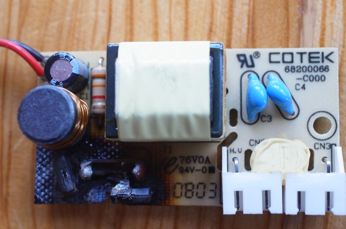

Приветсвую!
Сгорел мфу c вонью и дымом.
Первое что заметил - нагар под стеклом сканера возле самой каретки.
Разобрав устройство увидел к тому же взорвавшиеся электролитические емкости в основном БП. Заменил. Устройсто ожило, печатает, панель работает, податчик щелкает соответственно все в порядке кроме подсветки лампы сканера.
Снял каретку и демонтировал плату питания.
Стало ясно что выгорела часть схемы - угол с двумя транзисторами и керамическим конденсатором. Тесктолиту и дорожкам тоже конец, но мне удалось срисовать схему, вроде бы правильно.
Схему восстановил, транзисторы с маркировкой D1857 (http://pdf1.alldatasheet.com/datasheet-pdf/view/196823/GTM/GSD1857.html)
заменил на http://html.alldatasheet.com/html-pdf/278301/HITACHI/2SC4934/294/1/2SC4934.html
Включил - не работает. подмигивание
Транзисторы греются, напряжение на входе 28 вольт есть.
Не знаю как проверить сами лампы.
- Может ли быть так что сначала сгорели лампы/а, потом сгорел блок от отсутсвия нагрузки, после чего сгорел общий БП ?
- Как можно проверить лампы или выход на лампы?
Из измерительного есть обычный цифровой тестер до 250в и индикаторная отвертка.
Схема и фотки прилагаются.
Буду рад оветам и мнениям классно!

borrik писал:
Скорее наоборот , из-за вспухших кондеров начал дурить основной БП, и затем последствия
borrik писал:
А ничего, что по приведенным даташитам ,ток коллектора отличается в 10 раз?
borrik
Сообщение #3 От 28/02/2014 11:41 цитата
Да, действительно, спасибо! В нашей деревне негусто с запчастями и такой ремонт мне не под силу. Я нашел в интернет-магазинах готовые инверторы и CCFL трубки за копейки, просто куплю готовый блок...
