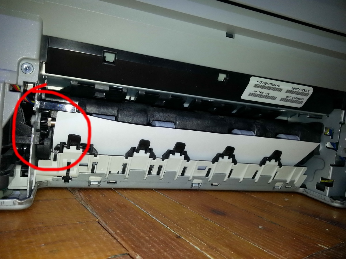

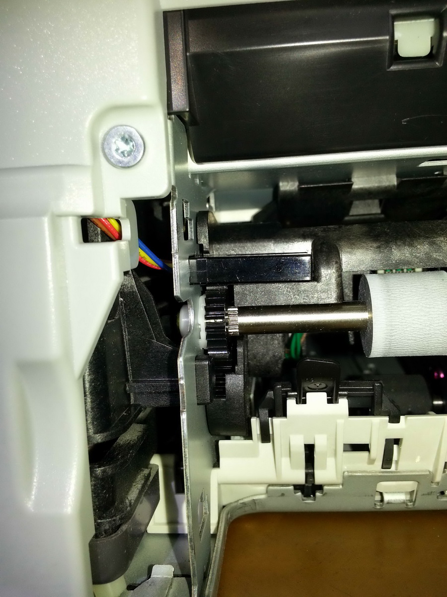

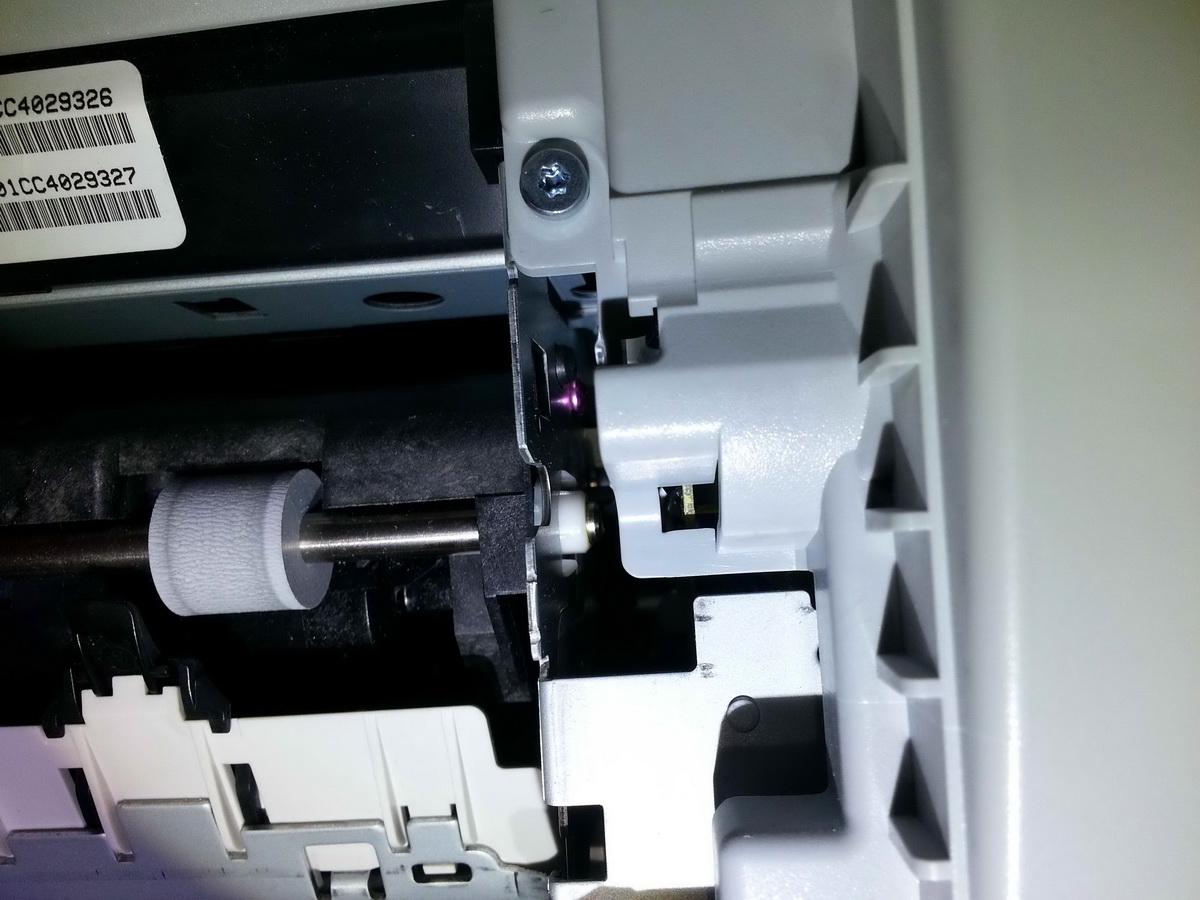

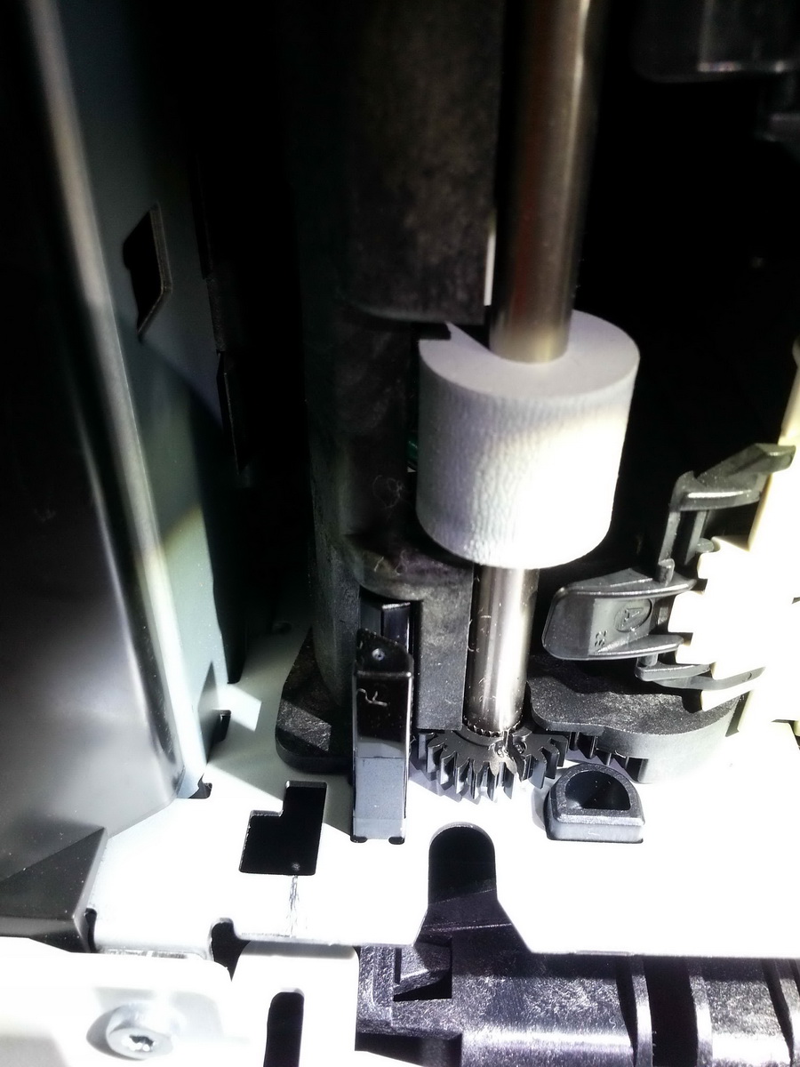

МФУ C7283 внезапно перестало протягивать бумагу. Дотягивает до положения показанного на рисунке и всё.

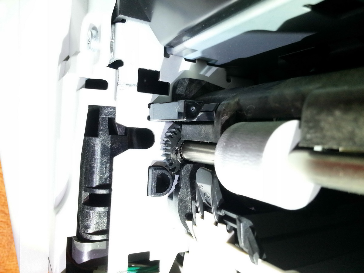

При осмотре устройства сзади была обнаружена треснувшая шестерня. На валу который протягивает бумагу.
По видео в Youtube разобрал мфу от декоративной пластмасссы до сердцевины с шестеренками. Нсколько я понял чтобы снять этот вал и заменить шестеренку нужно разобрать весь механизм до последнего винтика. Или может я ошибаюсь и можно что-то открутить, где-то отогнуть и заменить шестеренку?

RaaV, разбирать однозначно...

Проклеил пару раз шестеренку по линии соединения с валом секундным клеем. Дыра в шестеренке - просто добавила ещё один или половину шага зубов. Вроде печатает.

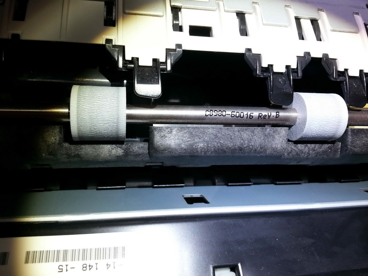

Подскажите вот этот вал, на котором у меня сломалась шестеренка, он такой же на всех 6-ти цветных струйниках HP? Хочу купить поломанный принтер для донорства, может кто продаст?
Вот нашел список устройств на 177 картридже
3100 3200 3300 8200 D7100 D7200 D7300 D7400 C5100 C6100 C6200 C7100 C7200 C8100
Или нужно брать именно мою модель?
