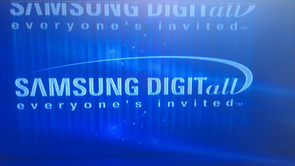

Телик запустился! Но на матрице полоски горизонтальные прыгает меню и как бы двоит,. Ramm менял не помогло!

step1207, теперь стекло чинить надо... гы-гы

Сообщение #33 От 11/08/2014 12:12 цитата
Вот так все печально

Прочитал темы, те что отправил мне Борис Горбунков, за что ему огромное спасибо! В плате y320ab01c2lv0.1 отпаял питание драйвера IC1, перемычку RE07 с нулевым сопротивлением и изображение наладилось. Вот только вопрос, получается что неисправный драйвер?
