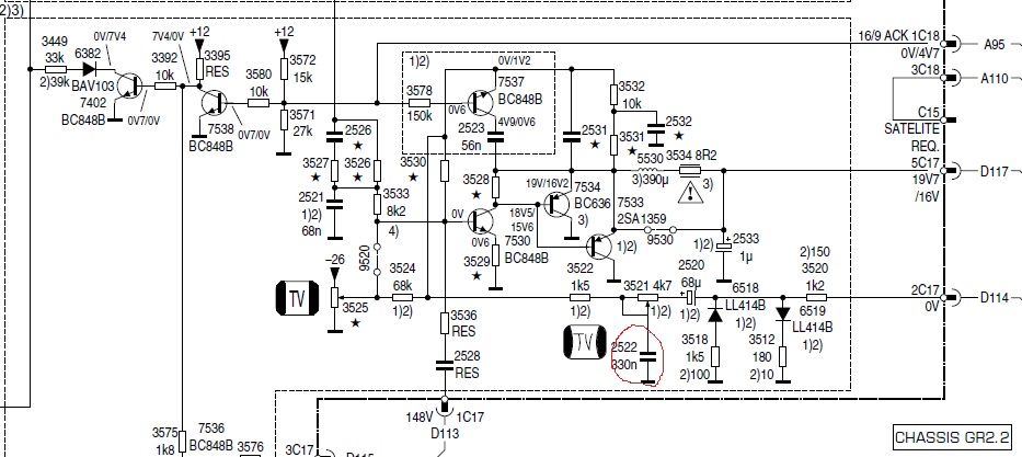

zsotya, S- кондёр ещё посмотри ( путём замены)

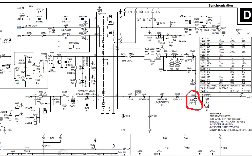

zsotya посмотри осцилографом, что на входе ОС и на выходе а может быть проблема и ТДКС

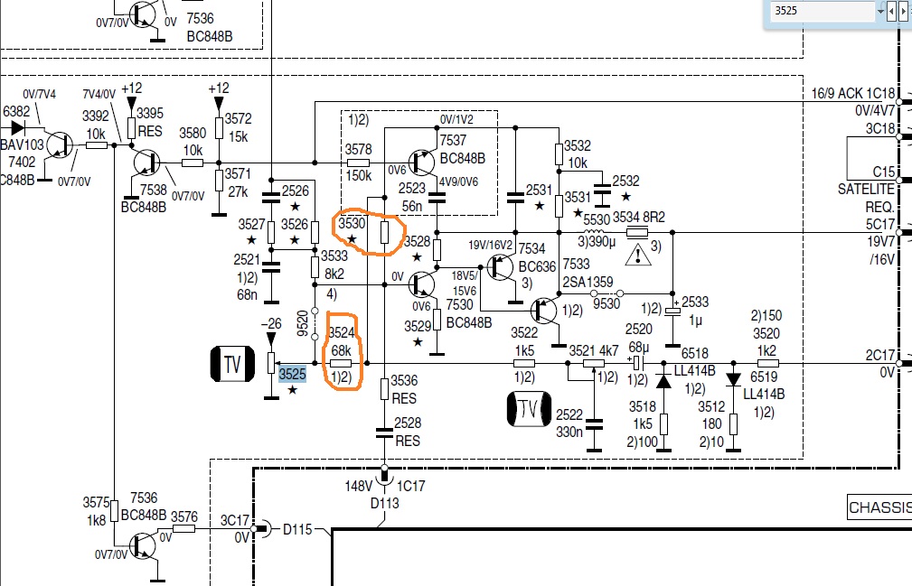

zsotya.после дроселя есть или нет 18.9в, если нет то и на плату кина не приходит 18,9в-16в,тогда и не будет регулировок коррекции! Да и проверь 6561 BZX79-B68
6666 BZV55-F36 и строчный транзистор греется или нет

zsotya, резик R 3525 почему в крайнем положение -6V должно быть 0 закоти средний вывод на корпус растр уменьшится? если нет смотри РЛС цепочку которую обвёл JYRIJJ
zsotya, Хорошенько проверь ети елементы
обрати особое внимание на S-кондёр подмигивание

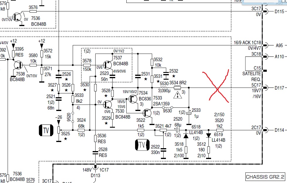

Выпаял катушку 5534, растр заметно сузился, буквально по 10 см со сторон, но подушка так и осалась.Со сторон диодного модулятора напряжение 42в, а на другой стороне катушки 0в.Сооответственно и на транзисторах на ПК 0в.

Народ, вы хоть читайте предыдущие посты, сразу шашкой махать не надо улыбка zsotya, впаяй дроссель на место, померяй на его концах, сообщи. Цепь на ПК, как советовали в самом начале, ты разрывал, писал, что никаких изменений. Значит, что-то коротит дроссель по холодному концу до схемы на ПК? Ткни тестером до запайки дросселя, какое сопротивление по цепи, которая идет к ПК?
zsotya
Сообщения: 22
zsotya
Сообщение #55 От 21/09/2012 21:55 цитата
Я цепь разрывал , но на ПК, и это не давало результата.

Сообщение #57 От 21/09/2012 22:07 цитата
stas-mas, да он меряет не импульс, а постоянку тестером.
zsotya писал:
Мля, ты выпаял дроссель, растр сузился, впаял - расширился. Цепь разрывал, как указано на схеме - никаких изменений. Какие выводы? Что еще может влиять по холодному концу дросселя? Прочти мой пред.пост, померяй.

Решилась проблема, я ее создал, пропаивал контакты, и спаял E/W на корпус.
Спасибо участникам за советы, отдельно спсибо iv-9.классно!
Осталась кадровая, и стабилизация размера не очень.
