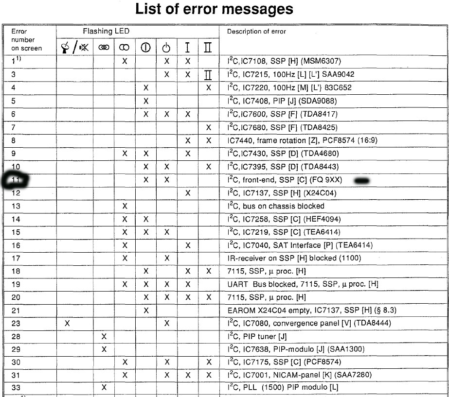

Код ошибки можно прочитать только с передней панели, т. к. телек не запускается. Ошибку указывал. Состав и схемы есть на данном сайте.
Сейчас постараюсь указать.
Фото и состав модулей:
CPU: - MAB8032AH
EEPROM: - 24C08
Colour Decoder - TDA4650
Stereo - TDA8425
Luminance signal delay - TDA4568
Stereo/dual sound processor - TDA8417
Video Processor - TDA4680
RGB matrix switch - TDA8443B
Horizontal / Vertical Synch - TDA2579B
ДОБАВЛЕНО 10/01/2014 02:39
FL1.17 AA Так указано в рамке на задней крышке телевизора, в прамоугольничке

Очень похоже. Но почему указано 1.7?
Плохая пайка была в районе обведенным черным

А код на что указывает? Где рыть?
Нашел такое высказывание * 11 ошибка ушла при правильно выставленном ускоряющем U.
Если проверить дежурку на наличие =5 и на кондере С2238 наличие +141. Это что-нибудь прояснит?
