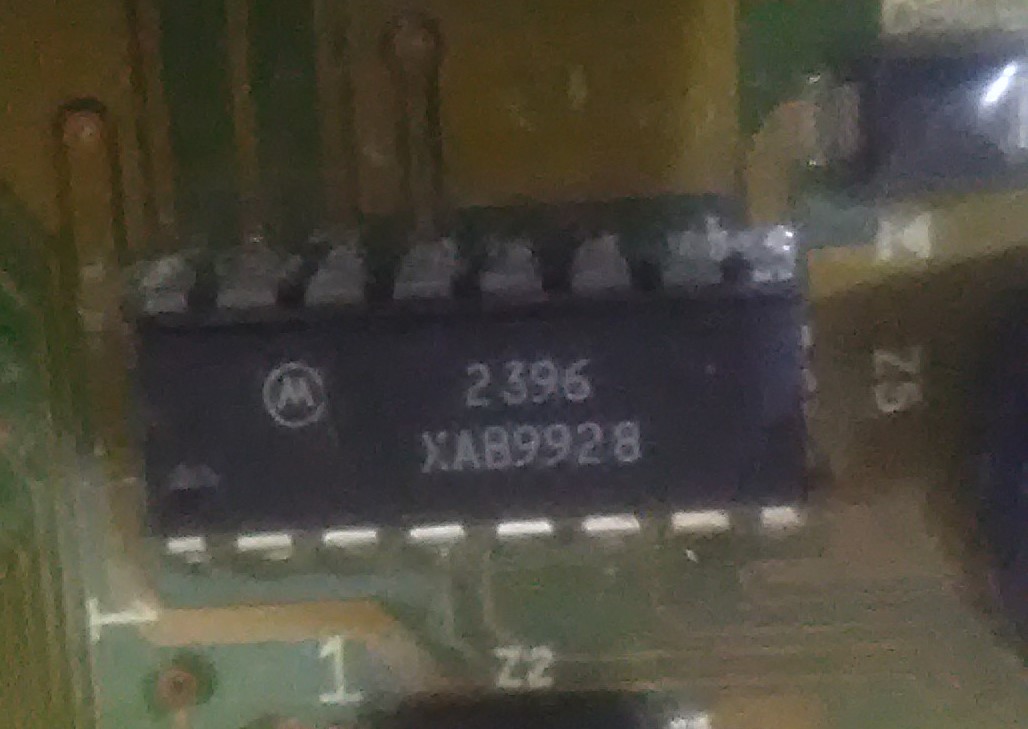

микросхема фирмы моторола в верху 2396 в низу XAB9928

MC2396=ULN2003
Удачи!

СПАСИБО
