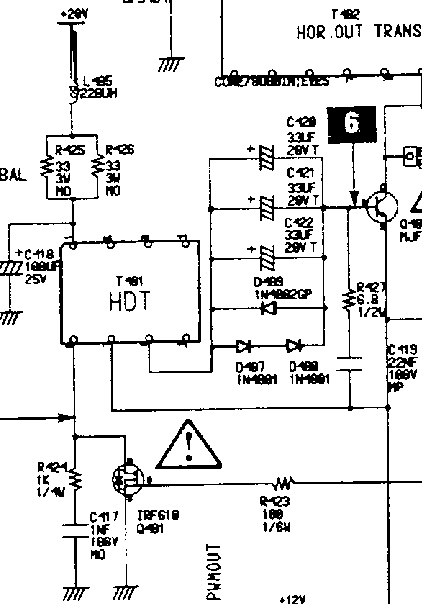

возможна ли такая замена если поиграться напряжением раскачки R425 R426 покрутить попробовать.
PS:при подсохшем C418(электролит в раскачке) перегрева НОТа не наблюдалось,но правда форма импульса раскачки тоже была далека от истины.

еще вопрос у этого мостра есть защита от превышения высокого? а то при включени такое впечатление что HV оч завышено даже стреляет иногда

Дык иемкость анодную померить надо..

Трям, емкость анодная должна быть живая, там видно что высокое хлыщет с пипки на экран. просто моник простоял без дела почти 2а года и некоторые электролиты подсохли. да и при анодной емкости высокое не стрекочет так сильно

ingenegr, несколько странные мысли по поводу высокого. Его, как и ёмкость, которая во флайбеке, померять надо. А транзистор заменить удастся, но только, как ты сам правильно заметил, подобрав ток базы. Что ты имеешь ввиду, когда говоришь о неправильности формы сигнала ?

ILYA, по поводу высокого моник стоял в очень теплом помещении и два года не эксплуатировался болел НОТом от сих и мысли про завышенное высокое и сухие электролиты. а неправильность формы сигнала наблюдалась на стоке Q401 там небыло положительной иголки в начале импульса(питание проваливалось), и вродебы первая иголка(вот точно не помню) на базе НОТа была коротковата одинаковая по амплитуде со второй

ingenegr, высокое от сгоревшего НОТа мало, если не сказать больше, зависит. Нечем измерить высокое, то ёмкость то померяй, если она не на земле сидит. А с иголками порядок, если одинаковые и вольт, хотя бы, по 8-10.

ILYA, так про иголки там дело в том что напряжение раскачки было !меньше! положенного и транзистор не грелся поэтому и хотел посоветоваться, я думал что надо наоборот увеличивать а оказывается.......... улыбка а про высокое я попробовал его уменьшить подстроечником вроде получилось более не стрелял седня. а анодную емкость проверял тестером она не в утечке а куда в схеме идет пока хз у меня схема отвратительного качества нать забрать нормальную бумажную от нее дело будет. ладно помучаюсь доложу чем все закончилось
