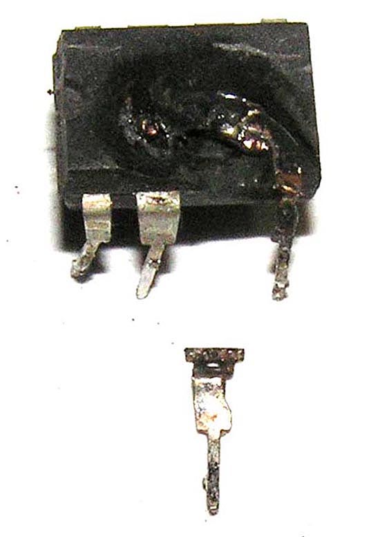

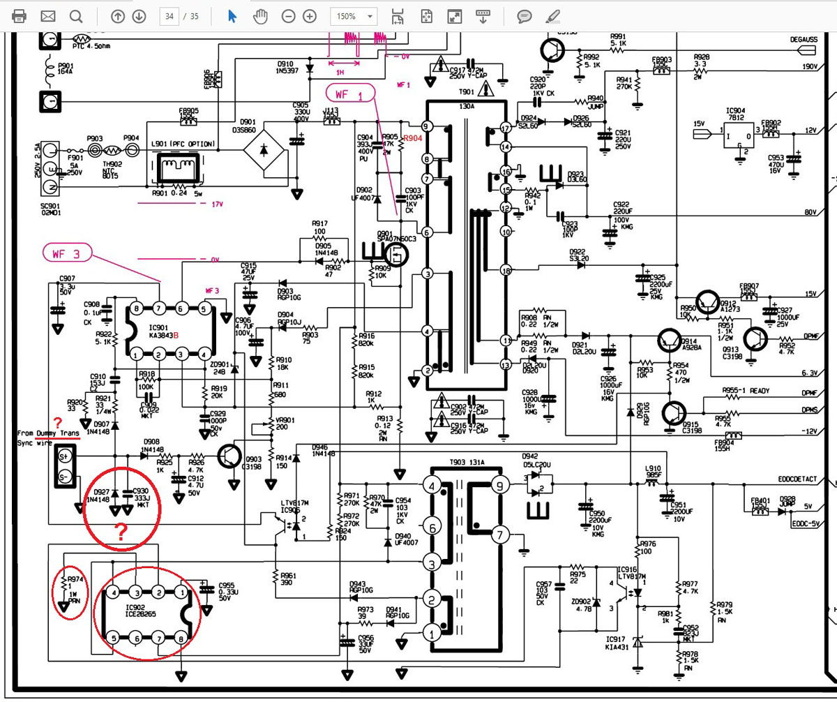

А у меня сгорел БП. ШИМ-контроллер ICE2B265 и резистор R974. Попала водичка из расположенного над монитором сплита и бахнуло.
Может кому интересно...
Схема
