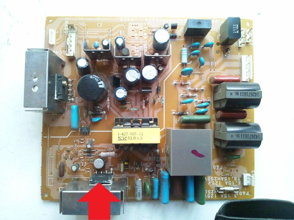

SONY PVM-1454QM.
Шасси блока питания 1-561-957-17 (170854617)
Это видео монитор для видеомонтажа или видеонаблюдения.

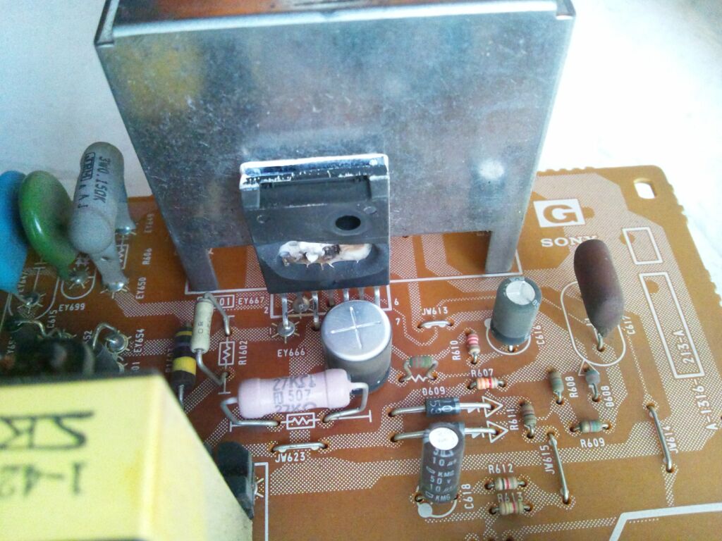

Взорвался силовой транзистор (микросхема) в боке питания.
корпус с наименованием транзистора (микросхемы) разлетелся на куски
помогите установить его наименование.
Монитор проработал 5 минут, был щелчек и погасло все.
После детального разбора на блоке питания обнаружил 2 транзистора многоножки.
один на радиаторе целенький - IC602 EY683- STR-S3115 , 9 ножек.
второй на радиаторе - IC601 EY667 - xxx???, 7 ножек - разлетелся корпус.
Помогите пожалуйста узнать его марку
Спасибище прибольшое!
А если кто подскажет и поможет исправить возможную причину такого фейерверка? где взять еще и схемку,
ваще денег на пивко на мобилку закину улыбка

793, Начyу с малого, такого шасси 1-561-957-17 не существует, это раз.

Вторая микруха STR-M6523
793
Сообщения: 8
Сообщение #17 От 17/06/2015 21:26 цитата
Lensmen писал:
Спасибище! Очень похоже, по корпусу 1:1.
завтра куплю поставлю, "пингану" потихому, если будут признаки жизни, то родина вас не забудет.
Спокойной ночи всем.
Lensmen
Сообщения: 2745
Lensmen
Сообщение #18 От 17/06/2015 21:28 цитата
Не "похоже" а она там стоит . я делал такое гуано
