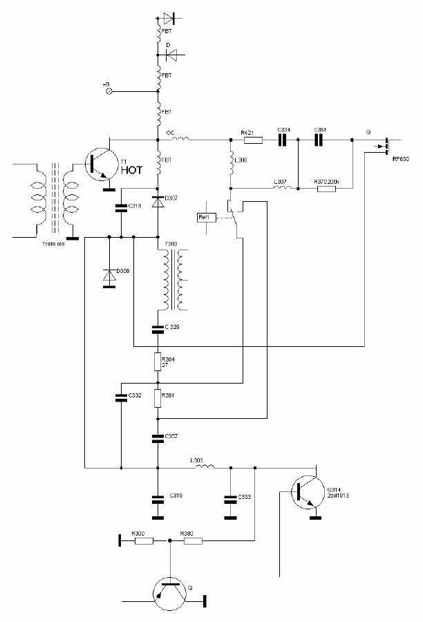

Пришел с дефектом-не включается.Заменил сдохшие :
Q314(2SD1913),
D307(5TUZ47)- на BY359F(других не нашёл),
R304(какой у него номинал точно не понял,нет схемы,но поставил по своему разумению 27ом на 2 вт)
После включения работает секунд 15-25,успевает показать какую-то неискажённую таблицу и затем сильно начинает дымить R304.Приходится его экстренно выключать пока не догорел совсем...
Помогите плиз схемкой или советом отчего он может так гореть.Там с ним ёмкости рядом стоят-все повыпаивал,проверил Прошу помощи

Ну а можно вырисовать кусок схемы по плате?Обвязку этого резика?

на самом деле я уже пробовал,но ещё больше запутался.Схемку бы!

Так он и будет дымить, поставил-то по своему разумению и наверняка завысил номинал. Если это по питанию строчной, то уменьшить на порядок, два.
Сообщи сзади на крышке модель, шасси, FCC ID, что найдешь из этого.

точно не по питанию строчной,а где-то с ним стоит последовательно кондёр 0.22 мкф а за ним трандуктор(видимо для корр.искажений) насчёт шасси: не увидел ничего кроме `м1769`,но вряд ли это оно.Название монитора Digital Vision model E1770. недовольство, огорчение

Корче,так никто и не смог помочь,ни схемой ни советом.А дефект всё-таки устранить удалось.Резистор R304 был определён правильно- 27ом,но сгорал он из-за коротыша в трандукторе T303 цепи коррекции.Пришлось его заново перемотать,предварительно размочив его в керосине или ацетоне(чтобы разобрать не ломая ферритовый сердечник)Успехов всем!

Пробую еще раз представить где может стоять этот резистор и не могу. С диодного модулятора на транзистор коррекции растра, так последовательно не может быть конденсатора и резистора не встречал, в цепи РЛС тоже нет. Что такое трандуктор? Монитор показывает даже "какую-то неискажённую таблицу" (неизвестную на собственном компьютере?). Керосин от ацетона не можешь отличить, так что ты думаешь здесь ясновидящие.

Вот примерно то о чём шла речь.Надеюсь,что нарисовал без ошибок улыбка
Я трандуктором обозвал T303-он то и имел КЗ витки.
А насчёт того того в чём вымачивать ,в керосине или ацетоне -без разницы,по-любому потом целиком перематывать

И ещё,насчёт неискажённой таблицы.Когда монитор включен без компьютера и на его входе ничего нет,он сам начинает показывать сетчатые поля разного вида:то белая сетка на чёрном фоне,то чёрная на белом...

Немного яснее, но нарисовано не все правильно.
Реле контактами не шунтирует резистор, а переключает L307 параллельно L306 или наоборот.
Такое включение Т303 не встречал - это ошибка. Диодный модулятор, L303 включены правильно.

T303 трансформатор дин.фокусировки

А я думал что он выполняет только коррекцию типа подушка-бочка
