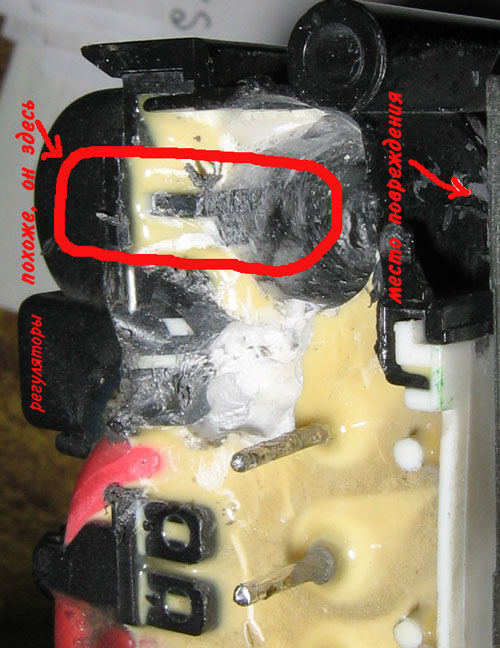

Samsung 550b. Звонится с присоски на корпус около килоома. FBT FKG-15A006 Кто-то такой сверлил?
Похоже, конденсатор почти плоский, и идет аж в тот "выступ"
В процессе рассверловки слегка повредился черный внешний корпус (чуть заехал сверлом в сторону) - конечно, я его залью, но не будет ли это место лишним поводом для "прошивания"?

Сообщение #124 От 10/04/2007 23:38 цитата
на всякий случай - конденсатор действительно оказался там где нарисовано улыбка
высверлил, залил герметиком, в 3 слоя с промежуточной сушкой - все ОК, монитор уже работает классно! а "место повреждения" дополнительно замазал снаружи толстым слоем - на всякий случай улыбка
