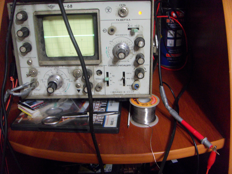

Доброго времени суток форумчане, такая вот проблема у осцилографа пропал луч!
осцилограф c1-68 прочел уже созданные ранее темы..
но не чего не помогло. прикрепляю фото своего осцилографа что бы сразу понятно было что к чему.
просьба не пинать тему а помочь разобраться.
в чем может быть проблема и где искать данную неисправность.

Сообщение #2 От 08/10/2013 02:40 цитата
GSM_Max, прикрепи схему к топикстарту.
Проверь питатель и по возможности уровень пульсаций - это для начала.
Потом всё остальное...
Присмотрись внимательно, есть ли окислы на платах. Неисправность может быть банальна и проста.
Покрути ручки хорошенько. Похоже, что луч есть, но за пределами экрана. При выключении отклоняющие напряжения исчезают и луч центруется, поэтому ты его видишь.
ДОБАВЛЕНО 08 Октябрь 2013, 02:44
Проверь регуляторы отклонения луча. Всё таки в гараже стоял.
Если бы я собирался использовать осцик после гаража, я бы его весь перепахал. Чего и тебе советую.
Да и вообще, разве гараж место для такой техники? На крайний случай люди придумали картонные коробки. подмигивание

Сообщение #4 От 08/10/2013 17:36 цитата
KRAB писал:
GSM_Max, ты знаком с принципами работы осциллографа, формирования развертки и т.п.? Если нет - ЗАКРОЙ его и не ломай. Это не чайник и не утюг - тут нужно иметь не только руки, но и голову с мозгами! улыбка
был бы не знаком не парился бы...
пропаял его весь заменил все конденсаторы луч появился регулируется но при проверке сигнала просто одна прямая и не каких изменений. что может быть есче.

Сообщение #6 От 09/10/2013 01:17 цитата
GSM_Max писал:
...луч появился регулируется но при проверке сигнала просто одна прямая и не каких изменений. что может быть есче.
Канал вертикального отклонения. У1-1, У2, У3
Подаёшь испытательный сигнал и проверяешь путь его прохождения.

Сообщение #8 От 10/10/2013 20:33 цитата
GSM_Max, засада у тебя со знаниями, а не с осциллографом.
В принципе, канал вертикального отклонения представляет собой двухполупериодный УПТ.
Прежде всего проверь все питающие напряжения, также проверь приходят ли питающие напряжения на блоки вертикального отклонения У2 и У3. Далее переключи осциллограф в режим измерения по постоянному току, подай на вход напряжение порядка +1В и наблюдай изменения на выходе аттенюатора У1-1. Если с аттенюатор в порядке, приступай к покаскадному исследованию КВО, начиная от входа. Если есть второй осциллограф, то задача ещё проще. Подаёшь переменку на вход и за пять сек находишь пропавший сигнал в дебрях усилителя. смех
Вообще, если аппарат в таком "гаражном" состоянии, следует обратить особое внимание на переключатели и переменные резисторы. Переключатели хорошенько почистить и смазать механизм. Контактные площадки должны быть чистыми. Резисторы, в отличие от современного говна, менять нет необходимости - разобрать и промыть спиртом углеродный слой и пружинный контакт. Также подключив тестер, удостовериться, что регулировка плавная, без скачков и обрывов.
