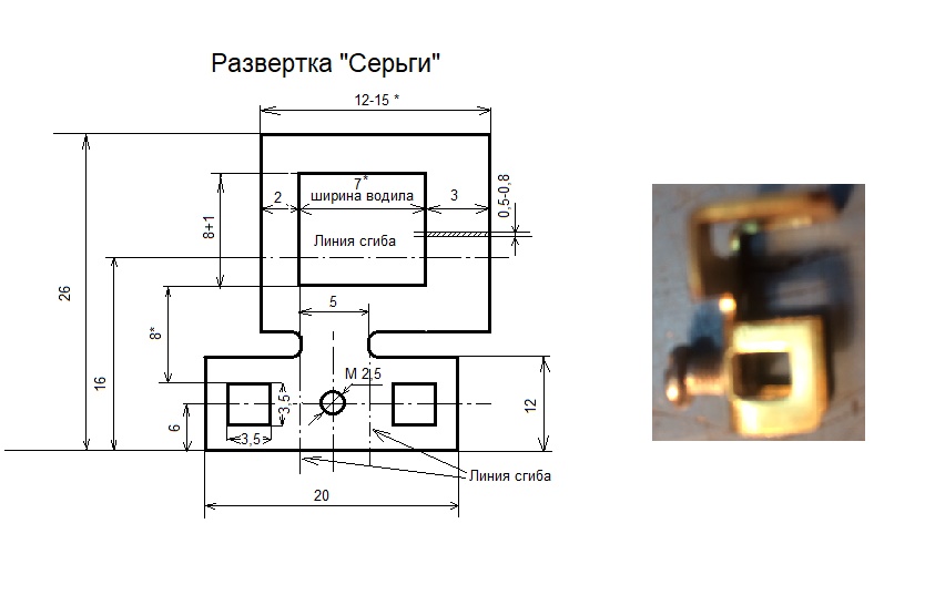

Принесли на ремонт тестер Ц4317 уже ковыряный . Из переключателя режимов работы на П2К , выдрана душа с контактами . Помню ремонтировал лет 10 тому , там хитрость с установкой контактов , кажись крайние не ставят и через шаг переключение в одном из режимов. Мож у кого под рукой есть разобранный девайс - сфоткайте как стоят контакты. И если можно замерить размеры специального уха , которое надевается на переключатель и цепляется за ручку выбора режимов работы . Нашел в инете , но хотелось бы размеры чтоб не промазать с переключением .

Но все равно фотка того уха (что кружком обведено) во всех ракурсах -актуальна , и как оно крепится на штоке переключателя ? И еще ... желательно сфоткать положение переключателя , установив движок рода работ на постоянку , как на картинке.

Именно то, что нужно ! В разных ракурсах ,с размерами . Теперь понятно - положение этой серьги фиксируется на штоке переключателя винтом .Что позволяет четко засинхронизировать положение движка на панели прибора с включением нужных групп контактов П2К. Спасибо большое за помощь ! Сделаю , покажу фото .

Набросал развертку "Серьги" исходя из фоток , мож конечно где и прошиб с размером . Вечером буду слесарить . Покажу что вышло .
А еще что хотел спросить , хотя и не так принципиально , материал железо с покрытием или латунь ? Толщина 0.5-0.8 мм ?

Там можно и просто кусок пластика приклеить.

Да в том то и дело, чертеж набросать пол часа времени заняло , ( в перерывах на работе улыбка ) . А вот к изготовлению еще не приступал , по той же причине - дома не хватает времени . Еще две срочные задачи висят - слуховой аппарат и эхолот , ну и тачскрин на гнусмосе заменить , а этот ремонт внеплановый. Из пластика я изначально вариант тож рассматривал - из его же родной клавиши сделать - зафиксировать на толкателе и наклеить уголок пластика , а в нем отверстие выпилить для водила . Все по месту подогнать . Ну так тож не кошерно .

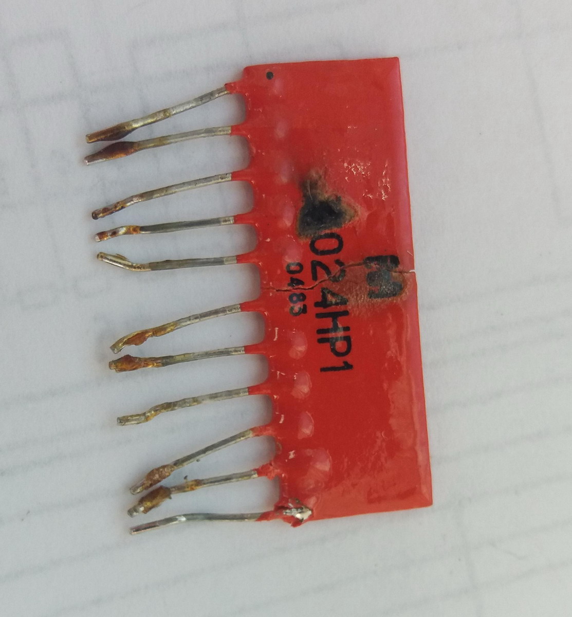

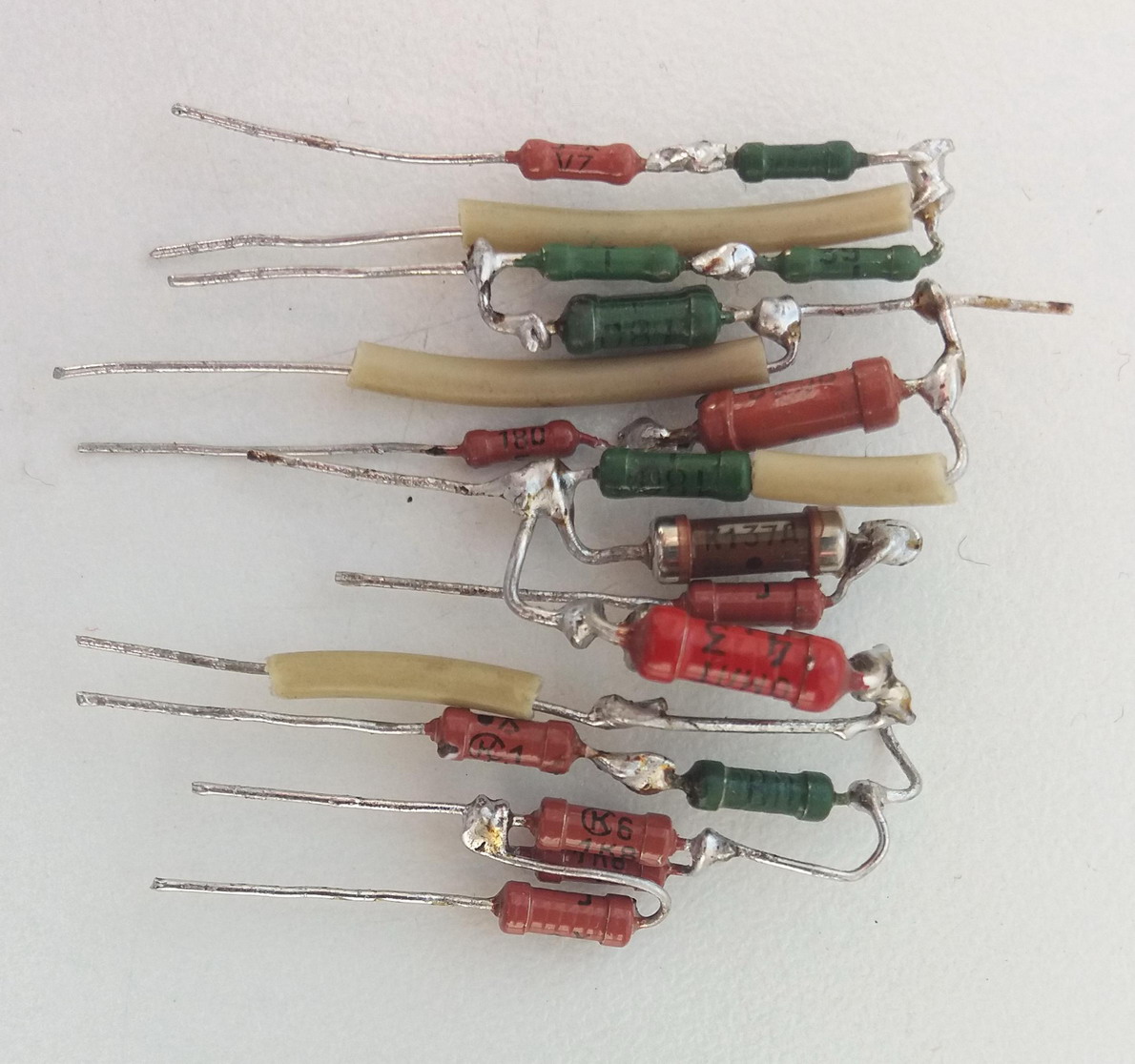

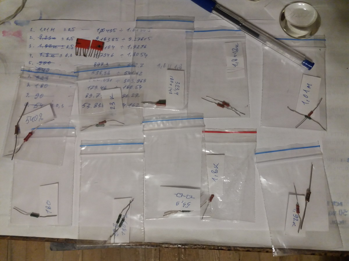

А вот тот самый гаплык, про котрый говорил выше . Резистивная сборка выгорела так, что треснула подложка. Похоже померяли сопротивление в розетке ...
Хотел сначала развести платку под смд резисторы , но потом решил не париться , и собрать на МЛТшках навесом или на макете. Зрение уже не то недовольство, огорчение . Да и не в космос же его отправлять .Так что подобрал резисторы с точностью 0.5%

Спаял, "микросборку" вставил в прибор , ожили режимы переменки , и постоянки , а сопротивления - врут и ноль зашкаливает . Надо дальше копать , похоже У3 тоже накрылась .
