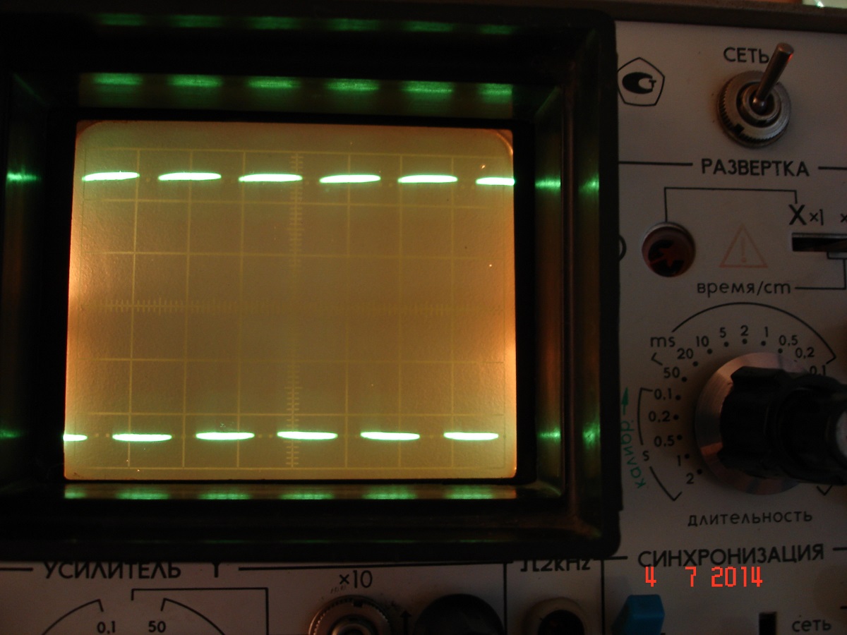

добрый день! форумчане, может и мне поможете разобраться со своим калибратором, что-то не такой меандр как надо, фронтов вообще не видно!
п.с. - ослик с1-68, с генератора на вход по коаксиалу см 30

Скорее всего он имел в виду то, чтобы ты его не ломал! Там всё в порядке! А если ты в этом не понимаешь, то зачем что то ломать! Если хочешь проверить работу самого калибратора (его фронты, длительность, амплитуду) данного осцилографа, то нужен другой, заведомо исправный осцилограф, с согласованным кабелем, а потом только принимать какое то решение, имея при этом соответствующие знания.!

просто до этого крутил такой же осцилл, и там даже на обычном проводе кинутым с калибратора на вход, просматривался довольно таки правильный меандр................поэтому и спрашиваю?!

А вот и кинь обычным проводом. Фронты будут затянуты за счет емкости и вертикальные линии появятся.
Тебя мысли не посещали что горизонтальная линия и вертикальная рисуются с очень разной скоростью?

Отрегулируй ФОКУС и АСТИГМАТИЗМ !

Сообщение #35 От 07/07/2014 20:39 цитата
Lenchik писал:
фигушки, кидал изначально!
Lenchik писал:
я вкурсе, но почему тогда первый осцил картинку рисовал?
STIPLER писал:
игрался...........
