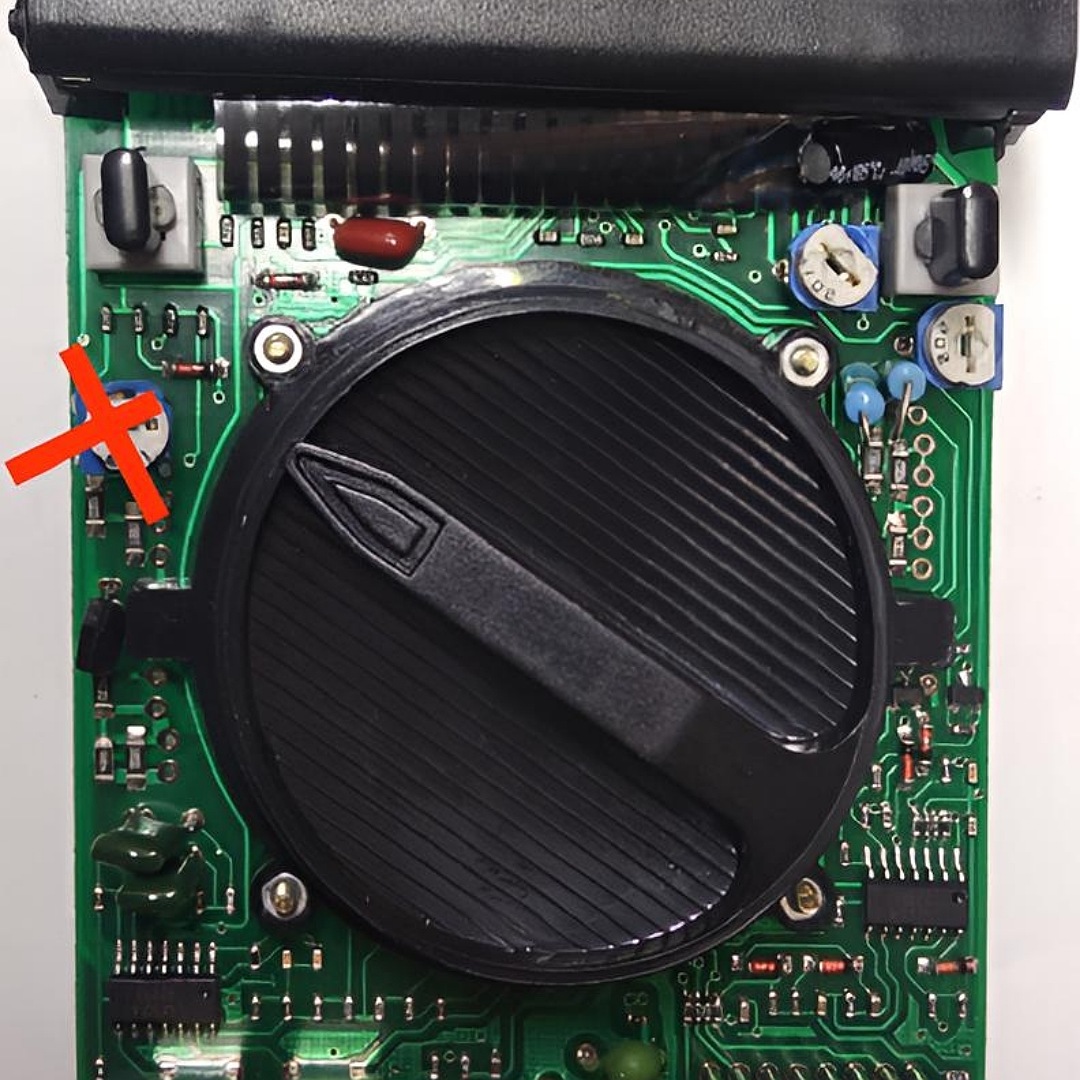

Ремонт мультиметра DT9208A, проблема с измерением температур

После покупки мультиметра DT9208A при измерении температуры термопарой, идущей в комплекте прибор показывал значение -871°С. На плате есть подстроечник отвечающий за регулировку температуры - 10кОм, смотрите фото. Вращением подстроечника удалось уменшить показания до 750°С, при максимальном сопротивлении подстроечника. Было решено заменить его на более емкий - 1МОм. Но даная замена снизила показания лишь до 250°С.
Проблема решилась удалением даного подстроечника полностью. Показания прибора стали соответствовать действительности.

Василий Электрик, Интересно как вы его калибровали?

Просто сравнил показания после удаления резистора с показаниями других тестеров с такой же термопарой, практически все сходится, +- 1-2° можно мириться, тем более что тестер с подобной ценовой категории как бы понятно что не фонтан.

Василий Электрик, Здравствуйте, Василий! У меня такой же мультиметр с похожей схемой. Не измерял температуру с самой покупки прибора. Понадобилось узнать температуру жала самодельного мини-паяльника, оказалось – врет безбожно, почти как у Вас. Схему я срисовал с платы. Так что схема моя родная. За калибровку по температуре в моем отвечают два подстроечных резистора 6VR1[100°C] и 6VR2[0°C]. Если 0°C (тающий лед) еще можно как то выставить, то 100°C (кипящая вода) никак. Подстроечным 6VR1 выкручиваю против часовой стрелки до упора – температура понижается до 600°C. Ниже никак. Выпаять 6VR1 – значит расстроить измерительный мост. У Вас только один подстроечный резистор по температуре? Или один еще остался? Я пока в раздумьях. Может Вы подскажете. Сейчас попытаюсь вставить фото и схему. Всего доброго, Николай.

Не пробовали наоборот, сначала кипение выставить, потом лёд? Или тогда 100 град. сбивается?

Проблему решил. Под подозрением оказался резистор 6R1-33k (правое плечо измерительного моста) - непропай со стороны земли. Пропаял. Выставил ноль по ледяной воде из морозилки и 100°C по кипящей воде.

igme, Эти регулировки взаимозависимы, поскольку изменение чувствительности влияет и на начальные показания. Поэтому операции настройки необходимо повторить несколько раз до получения нужных результатов.
