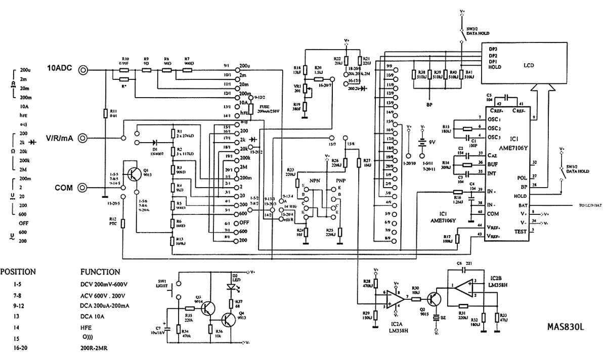

Мультиметр MAS830L. Глючит после включения, потом нормально.

Всем доброго времени суток! В мультиметр попало несколько капель воды. После просушки и включения наблюдались чёткая прорисовка одного "ненужного" в данный момент сегмента дисплея "080" вместо "000" и "потеря" режима прозвонки, а также нестабильные показания немного выше "0"(если щупы никуда не подключать), а вообще ИЗМЕРЯЕТ С НЕЗНАЧИТЕЛЬНОЙ ПОГРЕШНОСТЬЮ в 1-2 ома, либо вольта. Потом я его долго сушил на солнышке, промывал спиртом несколько раз. Помогло, прозвонка "вернулась", "ненужный сегмент" стал еле заметен, а вот нестабильные показания остались. Далее было замечено полное восстановление нормального режима работы после 10-15 минут работы прибора, а если подуть на плату феном, причём неважно холодным или горячим воздухом примерно 10 секунд-аппарат приходит в нормальное рабочее состояние. Прошу вашего совета по ремонту насчёт этой проблемы. Спасибо всем за помощь, и удачного Вам дня.

Сергей92, Делается полная разборка прибора со снятием дисплея. Потом чистишь плату щёткой спиртом и сушишь. хммм...

Делается полная разборка прибора со снятием дисплея. Потом чистишь плату щёткой спиртом и сушишь.>>> Всё именно так и было сделано, но тщетно...

Прочистка, сушка - не помогли. Как Вы думаете в какую сторону копать далее? У каких элементов могли поплыть параметры? Что регулирует делитель VR1? Заранее благодарю.
  mastech_mas830l.gif  80.6 КБ  Скачано: 791 раз(а)

капля отвалилась видимо - в помойку его

Да никакие "параметры не поплыли"...где то под "амешкой" висит сопля. В этих случаях УВ с чистящим раствором и естественная сушка. Не поможет... Значит и смысла нет ковыряться.
