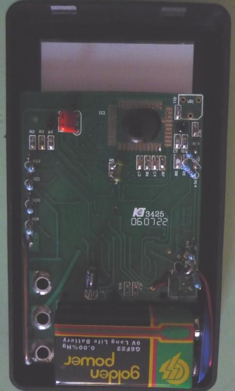

В положении переключателя "измерение сопротивлений" на всех
пределах и "диод" при разомкнутых щупах,как и положено" показывает "1". При замкнутых слева от единицы появляется знак "-" и моргает.При размыкании щупов сначала беспорядочно появляются цифры,а потом устанавливается единица. Напряжение и ток меряет
нормально,правильно. Батарея свежая. Родной схемы нету, с М830 не подходит,транзисторов нету. В чем может быть причина?

поломался смех за те деньги что он стоит ( 5 гривен) - он просит глюкометр.. для диагностики. голливудская улыбка
примерно то что описано - когда нерабочие режимы сопротивления, то в МС поломался ОУ всередине.. смех
Поменяй внутри микруху.. наша подойдет КР572ПВ5.. и снова заработает

Никлос, 90% - накрылся АЦП, скорее всего - сдох внутренний ИОН АЦП пири измерении напряжения на пределах сопротивления (впрочем, это уже неважно - его из АЦП не выковыряешь). Тогда проще купить новый мульт. Можно, конечно, воспользоваться советом I.Cherry, и заменить на ПВ5 или её аналоги, но по-моему в большинстве DT АЦП выполнен в виде "капли" - бескорпусная ИМС, залитая компаундом - в таком случае геморрой с вырезанием "капли" и распайкой корпусного варианта АЦП по дорожкам обойдётся дороговато чисто по времени.
Возможна и другая причина (10 %) - засорился переключатель (ни разу не видел, чтобы подобными явлениями такой дефект сопровождался, но, с другой стороны, и ни разу не видел повторяющихся признаков такой неисправности... Так что может, это ещё один вариант). Тогда поможет переборка переключателя (ползунки не растеряй - они в ручке должны остаться! Если повыпадывают - ещё вопросы появятся) с тщательной промывкой контактных площадок переключателя на плате. Технология чистки здесь.

Сообщение #7 От 17/11/2009 08:42 цитата
Вдруг еще (или кому-то) пригодится.
Прибор DT-830B (на морде).
На плате маркировка DT8301.
Симптомы как в первом посте.
Прозвонка R5 - разрыв.
R5 маркирован 1*2 (второй знак не читабелен).
Заменил битый R5 на первый попавшийся 1k и прибор ожил.

БРАВО kompros, и спасибо первый был DT-832 перестал мерить R ч\з
2 месяца думал случайно такой попался . Взял DT-830 внутри поприличней перестал мерить R ч\з неделю и точно как на картинке починил оба.

Сообщение #9 От 21/12/2009 00:16 цитата
Получается, что трабла типичная.
Тогда, пожалуй, было бы полезно разобраться, почему этот резик вылетает.
Увы, ко мне прибор попал уже битым и не представляется возможным выяснить, после каких манипуляций произошла поломка.
