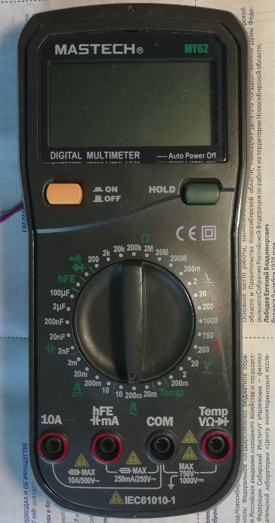

Сделал фото панели управления, чтобы показать отличия,
а как его поместить сюда - не ведаю.
"Найдите 10 отличий от MY62.
 Размер файла:  492.19 КБ
 Просмотрено:  395 раз(а)

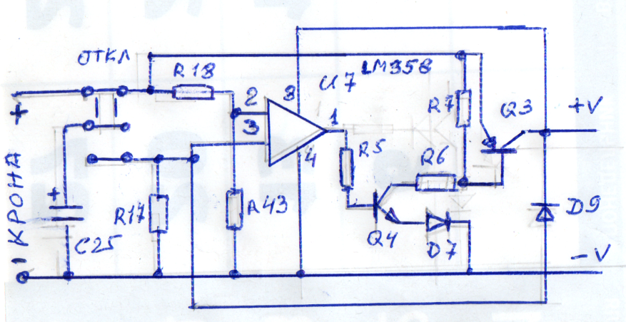

Сообщение #11 От 03/09/2018 17:15 цитата
Помещаю схему узла выключения через 20 минут.
Видно, насколько она отличается от подобных в
других изделиях.

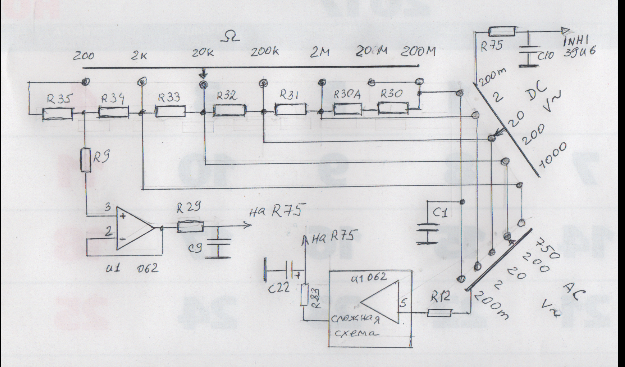

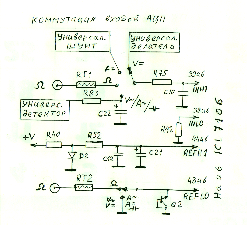

Сообщение #15 От 21/09/2018 14:35 цитата
Составил схему общего делителя для R, V=, V~.
Конд. С1 - один из трёх выводной, был выкушен еще до меня. Ставил
на его место разные, от 0,033 до 2 мкФ, даже электр. 47 мкФ.
От ёмкости сильно зависит показания изм. ёмкости и V~.
Если кто знает, подскажите для общего блага.

Сообщение #17 От 03/10/2018 14:09 цитата
Помещаю схему измерения V~ в упрощеном виде,
без коммутационных загогулин подмигивание
Похоже, С1 и RT1 - что-то вроде защиты от чего-то замешательство

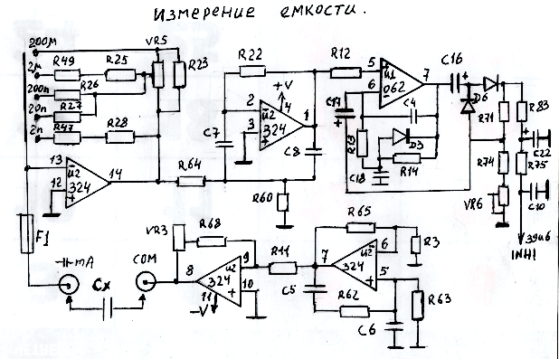

Сообщение #18 От 11/10/2018 06:58 цитата
Вот схема измерения емкости, без коммутационных загогулин.
Наворочено - ого-го!

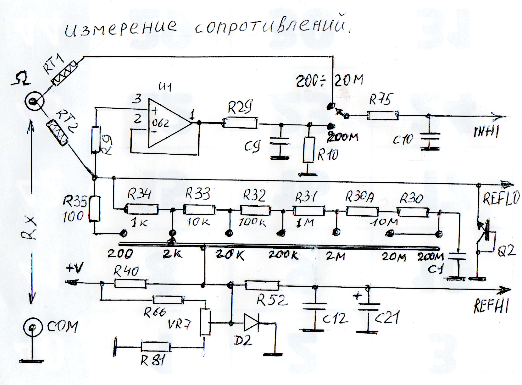

Сообщение #19 От 12/10/2018 08:39 цитата
Вот схема измерения пост. и перем. токов.
eremeich
