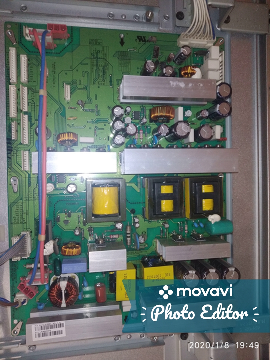

MAIN: SAA34139124
CTRL: EBR66477801
Z- SYS:EAX6206490-1
Y-SYS: EAX62064801
БП: PSP1-L001A EAY61212201 REV1.0 EAX62104601\4
Приветствую уважаемые. Сразу скажу что с плазмами опыт небольшой и попрошу не отправлять сразу к спецам . Какая то странность творится с БП . Телевизор при включении щелкает два раза реле , индикатор загорается синим , на пульт реагирует но всех напряжений вообще нет не на Y-SYS и нет 12в и 17в на MAINе . В дежурном режиме напряжение на электролитах первички 320в ( я так понимаю норма) ,а вот в рабочем мультиметр зашкаливает больше 1000 и на элекролитах вторички тоже завышено в 3 раза а на разьеме нет . Замерял вторым мультиметром - то же. С отключеным шлейфам с БП на Y-SYS на Vs при включении скачок есть напряжения а с нагрузкой 0. Полевики все проверил , КЗ по питанию не обнаружил . Спасайте а то что то страшно щчуп держать с 1000 в . Как такое может быть ?

Чем меряете? Какой прибор? На чем 1000 вольт?

Сам понимаю что такого не должно быть . Мультиметры два RD861 и mastech ms8222h хорошие проверенные . Ещё раз проверил - ставлю щупы прямо на выводы электролитов первички ( или по моему зовут их ещё Pcf ) в дежурке 320в ,а когда включаю пультом возрастает больше 1000. На Vs и Va и 5в на шлейфе Y нету.

Может на вч переменку так реагировать. Сама ёмкость в порядке?

Ок . Там сборка из электролитов . Гляну прибором ESR.
genik.mir
Сообщения: 17
Сообщение #9 От 09/01/2020 14:38 цитата
Проверил 3 электролита 150м/450 ESR в норме отклонения в ёмкости в одном126 два другие 136 я думаю не критичны.

genik.mir писал:
БП запускал на лампы?
genik.mir
Сообщения: 17
Сообщение #11 От 09/01/2020 16:14 цитата
Не пробовал . А разве этот бп без нагрузки не включится . Был похожий так включался без проблем .

Включил на лампах - даже не моргнули .

Из резисторов надо сборку делать,чтоб запустить без майна.

Да пусть хоть без нагрузки его включит померит,команды подаст на включение vs va 15 5 вольт,а там видно будет.

Все команды проходят на включение с майна . Нагрузку повесил из ламп на vs . Выходных напряжений нет . Была бы схема блока было легче а так наверно сил не хватит .

genik.mir писал:
В дежурном режиме напряжение на электролитах первички 320в ,а вот в рабочем мультиметр зашкаливает больше 1000 Как такое может быть ?
Такое может быть из-за пульсаций на электролитах,-- пробит диод --- PFC---,- либо выпрямляющий, либо демпферный,- который параллельно дросселю PFC.
