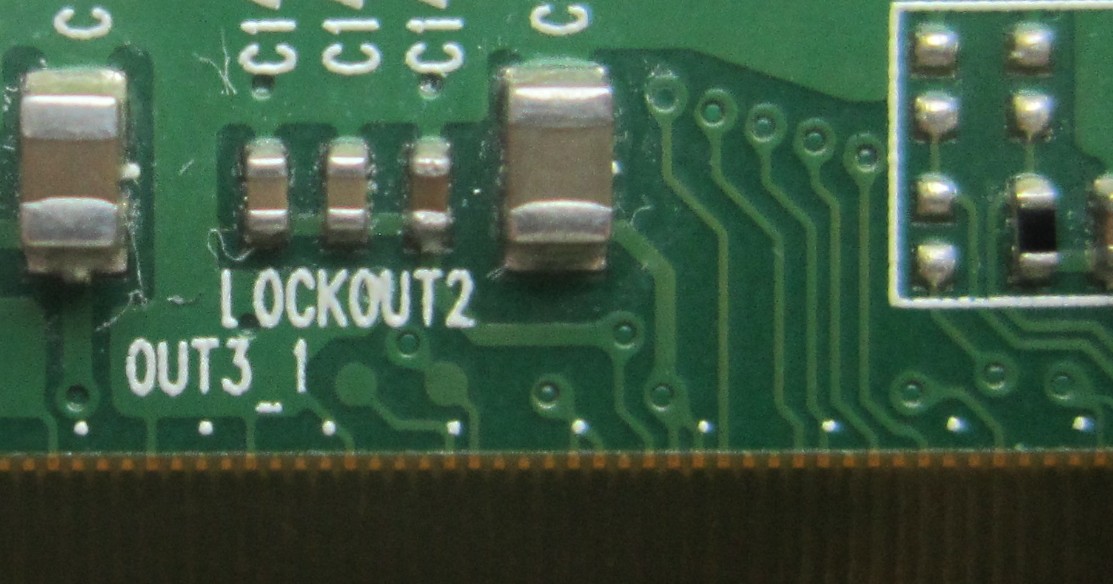

LG 32LA615V-ZE, матрица LC320DUE (SF)(U2).
Залили левую планку. Расковыряли. Теперь не видно, где были дорожки.
У кого под рукой есть матрица или планка? Нужно качественное фото пострадавшего участка.

Прогар глубокий, хреново для многослойки. Я бы нацелился на замену планки.)

iv-9, попытка не пытка.

Есть такая сейчас сфоткаю
  2023-03-02_152612.jpg  133.33 КБ  Скачано: 254 раз(а)

Сообщение #5 От 02/03/2023 15:36 цитата
Oleg-44, классно! Спасибо!

удалось починить ?

SyM, да, внутренних дорожек не было.
