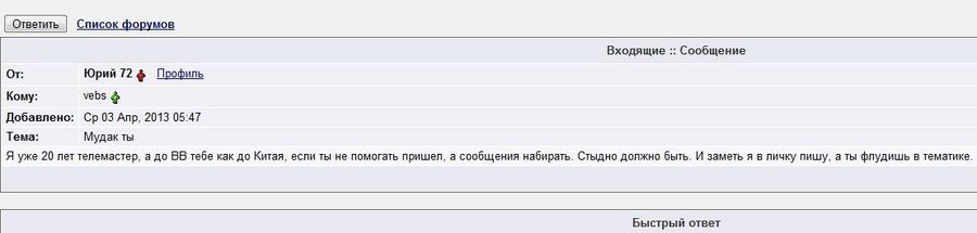

Чего тут помогать? Рассказать, как паяльник держать и пропаять емкости , дорожки? Как пистоны пропаивать? голливудская улыбка Чел просто сочувствия ищет на форуме. Чтобы пожалели и поддержали. У домохозяек есть форумы, там женщины друг другу плачутся на жизнь! В чем его трудность ремонта? Лупу ему посоветовать скольки кратности купить? умора Детский сад развели в теме. Чел сидит и комментирует, что видит.......
Юрий 72, не хрен вличку писать и хвастаться сколько лет ты телемастер. голливудская улыбка Я за тебя рад, что за 20 лет, так ни хрена и не можешь разобраться , где клиент , а где мастер. Любитель помогать клиентам на форумах? Судя по твоему высказыванию, в модераторы тебя поставить и все. Будешь, потом гонять, таких, как я. В отличии от тебя с мастерами не лаюсь ( различать нужно, где мастер, а где клиент), а клиентам написать и указать их место - это святое!
Otto1, написал, про твою субординацию с мастерми на http://remont-aud.net/ .
