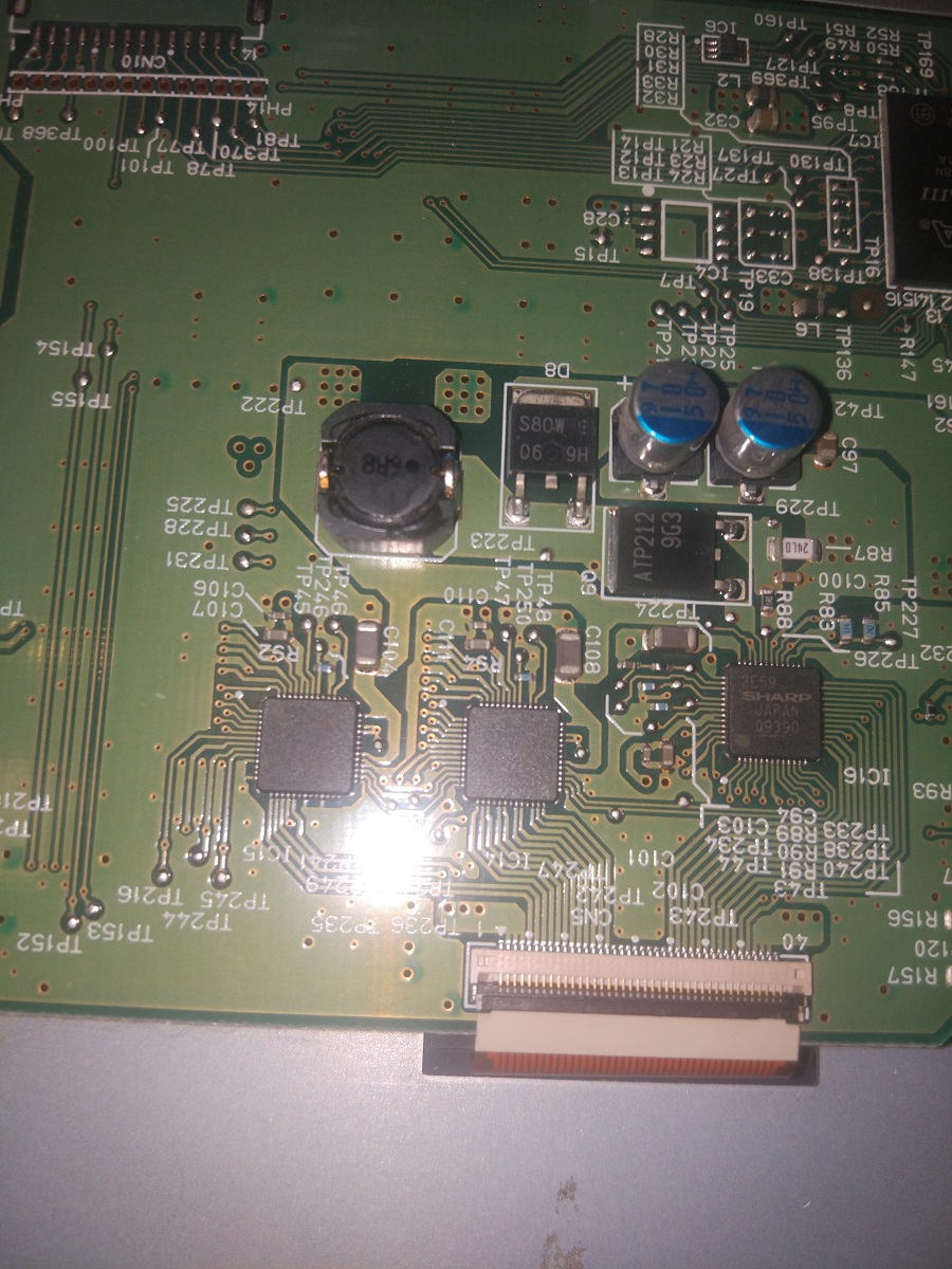

Я написал . Даты на нее нет . Плюс есть Altera Cyclone 2
 Размер файла:  359 КБ
 Просмотрено:  286 раз(а)

Сообщение #28 От 06/03/2017 16:56 цитата
примерь http://www.ti.com/lit/ds/symlink/tlc5940.pdf
ДОБАВЛЕНО 06/03/2017 20:59
либо вот на такой основе AT90USB162.
anton1968
Сообщения: 34
Сообщение #29 От 06/03/2017 17:02 цитата
Спасибо !
Сильно похоже но не то . Размер мельче и количество ног.

Сообщение #32 От 06/03/2017 17:21 цитата
Я ж просил тебя дать маркировку драйвера. Ты не дал, а я сам увидел на фото. Квадратные микрушки и есть драйвера смех Делай. Там всё описано и как ты наверное понял, решение нашли, как сделать, а суть поломки тоже никто не понял. Я ж сказал геморройное тело подмигивание
Не забудь отписываться в случае удачи. Методика ещё не отработана, будем изучать такой тип подсветки. Мне сегодня тоже привезли тело с такой подсветкой, тока 42" самец. Тоже такая же проблема. Завтра буду копать.
Ссылку перевёл в URL теперь без проблем открывается.

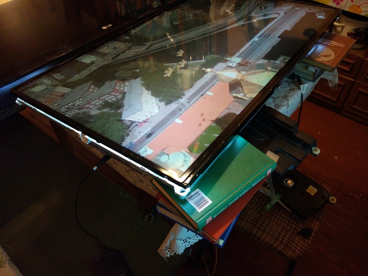

Собрал простой тестер . Регулируемый источник - резистор( 82Ом) и щупы. Мерил ток на паре диодов( там как раз контрольные точки). По всему корыту намерил 19.8- максимум и 18.3 минимум ( в одной ячейки) . Большой это разброс или нет ...не знаю . Напряжение источника 24В получилось . Более не стал делать . Очень ярко...Числа девятого попробую с транзисторами позаниматься...По рекомендации бывалых
