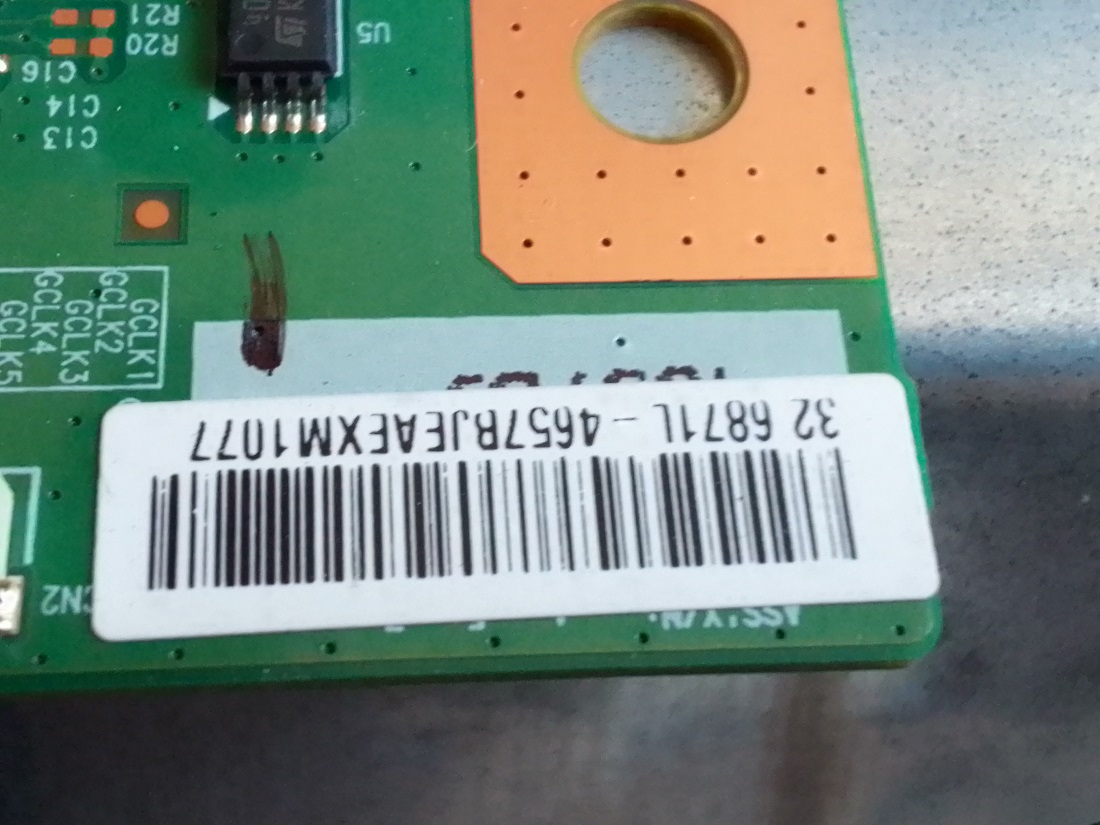

LCD Samsung ue40f6400ak подсветка не работает в 2D
lakki
Сообщения: 10
Сообщение #1 От 08/12/2019 18:20 цитата
LCD-панель CY-HF400CSLV5V
Блок питания (PSU) BN44-00622B
MainBoard BN41-01958A
Друзья, проблема такого характера. Все как обычно принесли аппарат нет подсветки включил, светится только низ. Разобрал, стоят линейки Lumens D2GE-400SCA-R3, по протоптанному пути заказал сразу комплект.
Пока ждал, поломал старые линейки, почти на каждой линейке по 1-2, дохлых светодиода, сомнений не возникало. После прибытия нового комплекта, установил, подсветка не работает, а именно: Сверху 1 яркая следующие 2-3 более тускло, 4-5 молчат, 6-7 загораются позже сек. 3-5 но моргают примерно 25 Гц.
Далее насторожило то что могли вылететь драйверы SLC2013, заменил, проблема осталась.
Начал грешить на сами линейки, и из оставшихся собрал пару что бы подкинуть в каждый канал VF1 VF2 VF3 VF4 , но результата ноль ничего не меняется если ставлю туда старую то она точно так же себя ведет.
Наигравшись, случайно переключив режимы выяснил, что подсветка не регулируется, но стоит перевести телевизор в 3D режим как все становится нормально, изображение хорошее и подсветка светит вся, и регулируется яркость.А при переходе обратно все как в начале.
Решил подкинуть сигналы BLU on\off + OD on\off стало чуть лучше, точнее ни хрена не лучше.
Глянул осцилом 4 сигнала EPWM что идут с майна, в режимах отличаются.
Друзья не могу, победить помогите кто чем может....

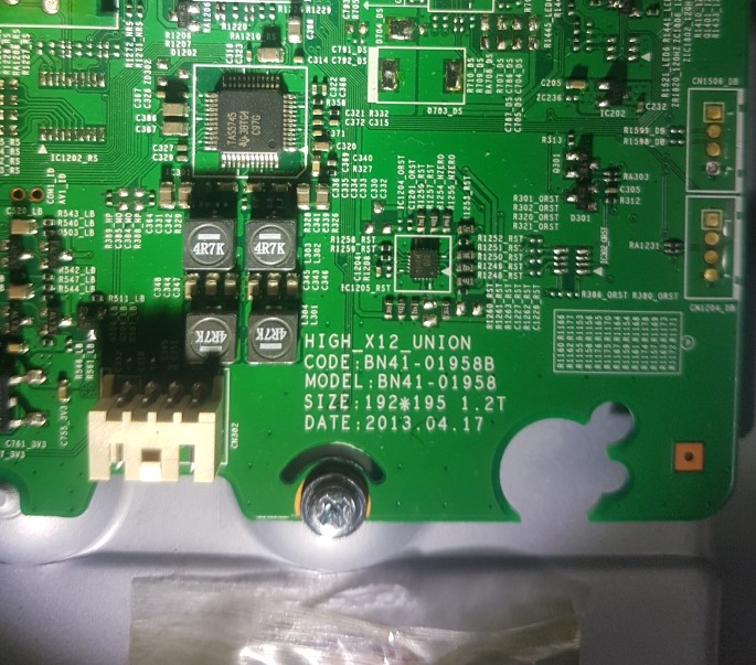

BN94-???? какой? Или фото можно увидеть? Суть в том, что BN41-01958 может быть под одну линию DIM или 4 DIM. Ваш блок питания BN44-00622B работает с майн где 4 линии DIM. А если коротко - на майн слева от разъема питания в прямоугольнике "М" должно стоять 4 дросселя из 8. Если же только 1 из 8, то значит до Вас поставили НЕСОВМЕСТИМЫЙ с этим блоком питания майн. Это как один из вариантов неисправности. В 3D вроде подсветка на максимуме, вот и работает. Проверьте майн тот ли...

lakki
Сообщения: 10
Сообщение #8 От 08/12/2019 21:30 цитата
Подмены вроде как и быть не должно.

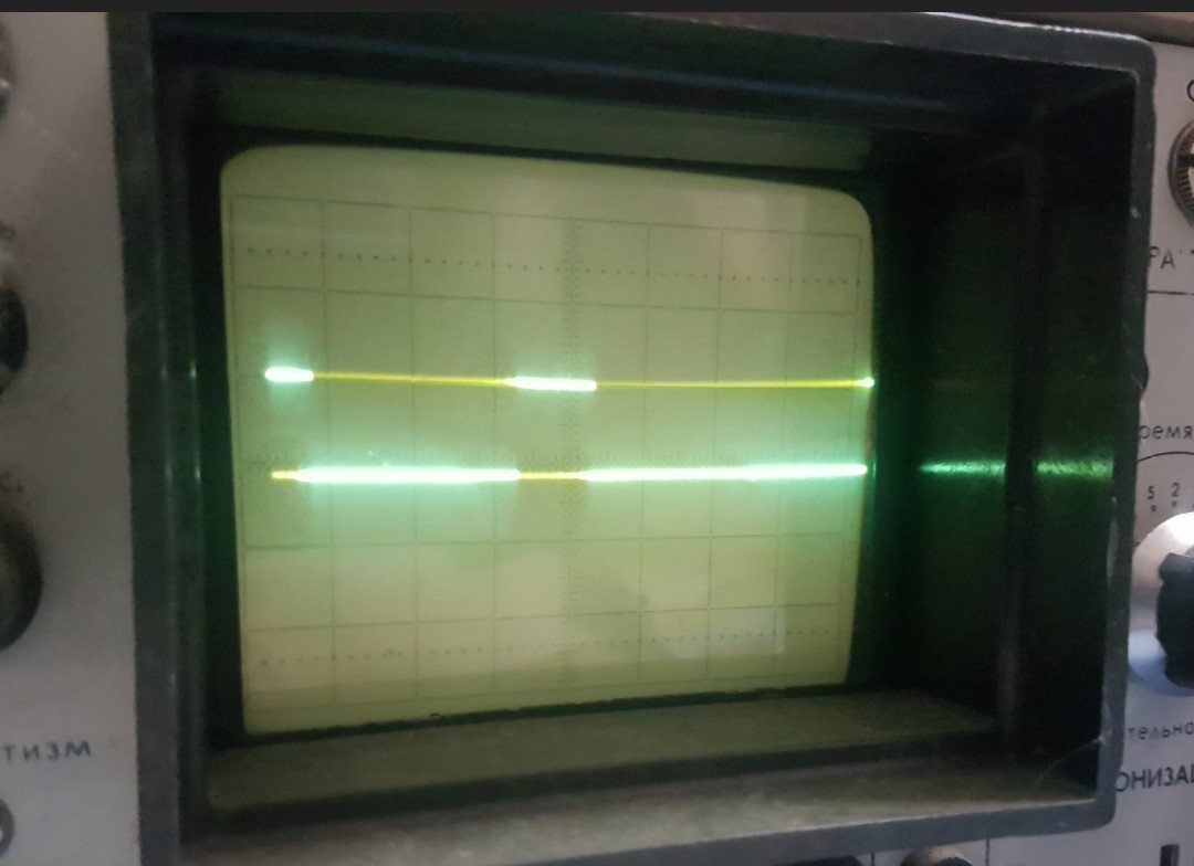

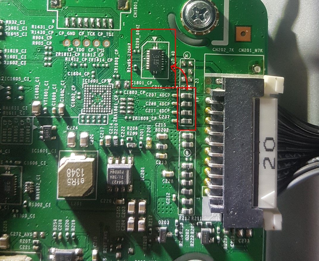

У меня получается не приходит сигнал с майна, 6-14 сигнала нет( этот канал и не светится совсем, как на входе так и на выходе, самый яркий 8-12 там и сигнал нормальный, прямоугольник, 2-18 тусклее, но и длительность импульса в 2 раза меньше. описал как мог, вобщем, по спадающей идут.
Но если подкинуть с самого яркого на не работающий начинает светить, так же ярко как и рабочий канал.
Буфер 74LC244 LCX244 которая выше на фото мелькает.
На осцил-е самый яркий канал

Микруха, сигналы.

На майне наклейки нет, там где она обычно бывает есть только QR код, на всякий чекнул его сканером выдал 10.140121205521
И опять, я писал про отсутствующий PWM сигнал с майна, при переходе в 3D он появляется, а если регулировать яркость то скважность меняется на всех.
Что же получается майн того.... исдох?

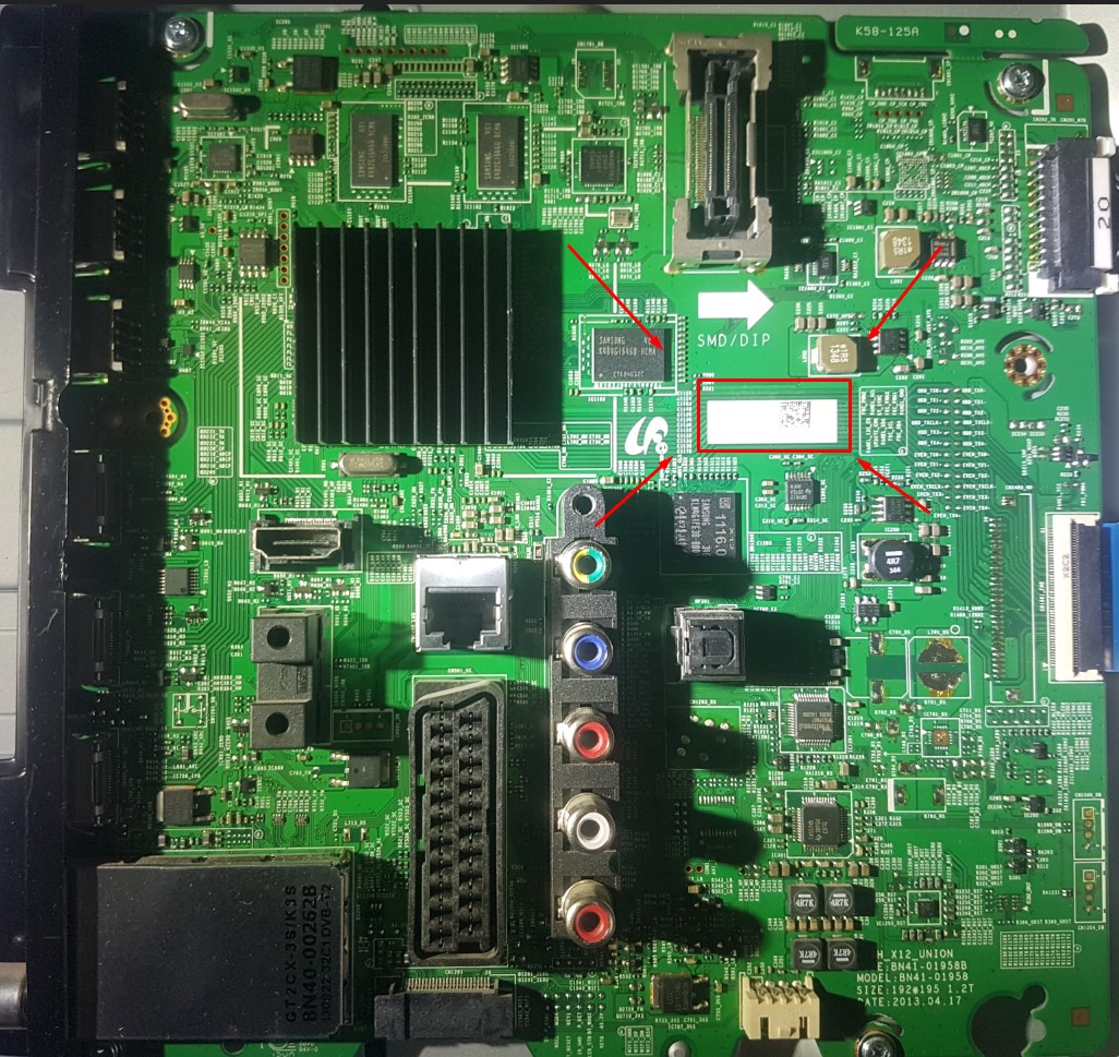

Какое то странное у меня предположение, может все таки в него что то влили да не то, потому как в меню он определяется как на фото а на панели сзади написано совсем другое.... ох букафки эти....
Много чему даунгрейд делал, не думал что докачусь до телика...
Попробовал с флешки подхватить обновление, не получается у меня уже стоит последняя версия ПО
Тут выше на форуме ссыль на дампы, пролил SPI + EPROM все та же картина, я начинаю немного сходить сума...
Не получается догрузить фото, позже подгружу.

4 канала упр. подсветкой в етом TV идут с T-CON.
