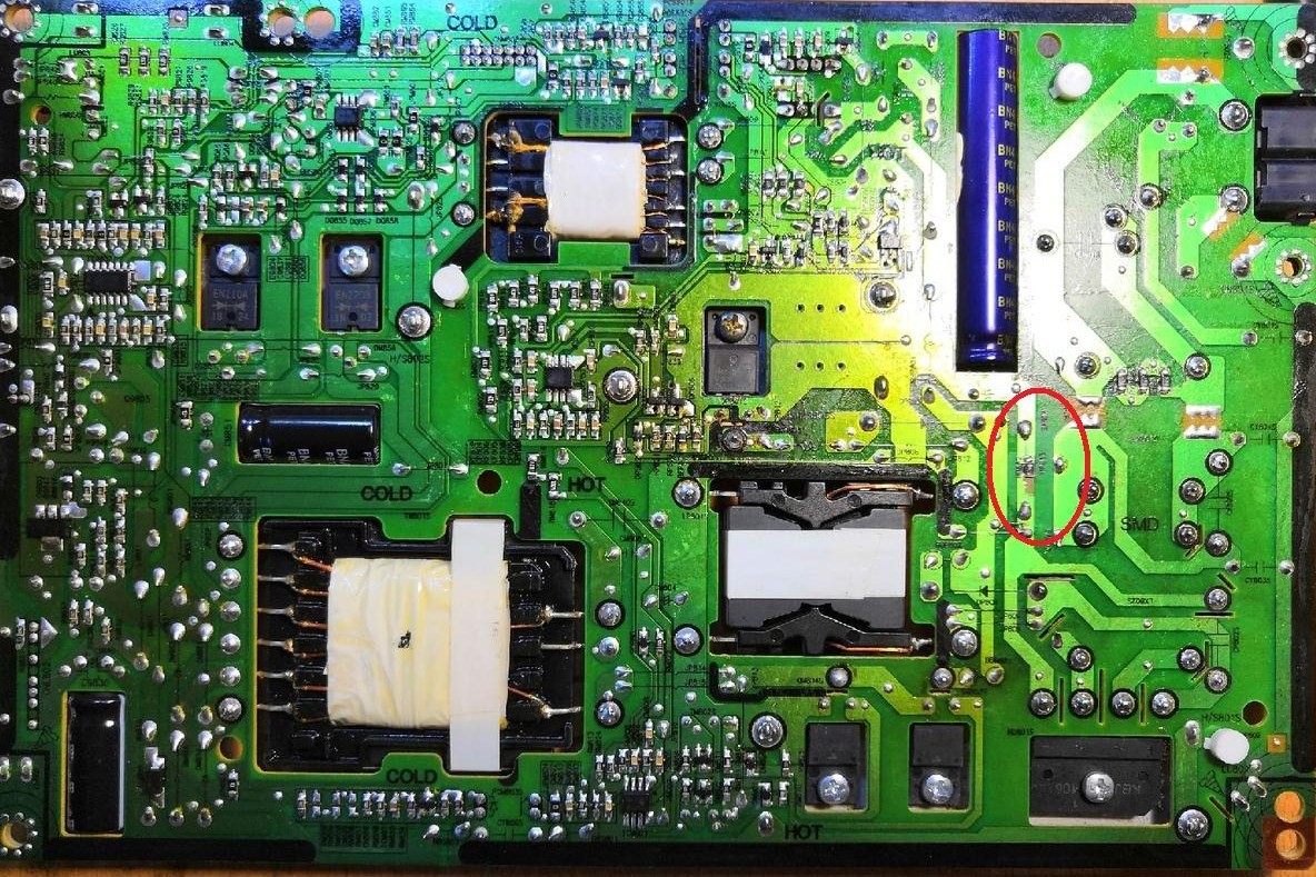

Пришел с пробитым транзистором в PFC QP801S (MDF11N60), сгоревшим конденсатором CP812, предохранителем, а также RP813 RP812.
Подскажите пожалуйста номинал резюка на фото, PR812.

По схеме два резистора параллельно 1 Ом и 0.06 Ом

sangre, ставь 0R потому как он работает как предохранитель. Но он сгорел не просто так! Ищи причину дальше. И тему оформи как положено.

не работает PFC, на кондере всего 319В. Нашел прогоревший резистор в обвязке ICP801. Не видно маркировки, 4***, позиционный номер RP809.
sangre
Сообщения: 50
Сообщение #10 От 13/12/2019 12:50 цитата
47 Ом. Заменил его.
На шимке FA5591 (ICP801) на vcc напряжение прыгает от 0В до 4.2В. Напряжение идет от транзистора QS801 (надпись на корпусе YC 141), на коллекторе напряжение тоже прыгает от 0В до 5.5В.
Сейчас светодиод дежурки моргает 2 раза по 5 циклов. Дежурные A5V стабильно 5В. B13V, B5V не поднимаются.

Вся проблема была в шимке FA5591, между OUT и GND короткое. Всем спасибо за помощь! Телек чувствует себя хорошо.
