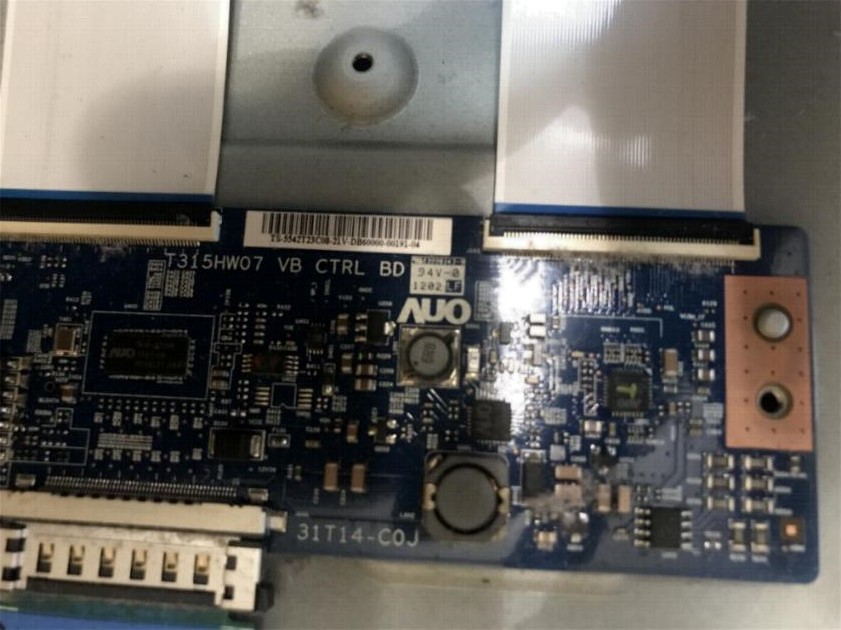

после грозы нагнулся процессор (замыкание по 1,8V), заменил плату на другую
все работает, но изображение перевернуто на 180 градусов,.
1.Проверил все резисторы возле разъема main на T-con- все соответствует
2.Есть сервисный пульт: вошел в сервисное меню, в пункте 4.Tools нашел параметр mirrow on/off, но он не активен (серого цвета) работает только кнопка выход
3 перепаял EEPROM со старой платы- та же песня
4.На официальном сайте LG не нашел обновления ПО для данной модели (связался с официальным сервисом LG, запросил у них прошивку, ответили, что не могут помочь ни чем, т. к. телевизор устарел.
На самом T-con тоже есть резисторы, которые переворачивают изображение, но не могу понять какие.
Подскажите что делать?

madgarry
Сообщения: 112
madgarry
Сообщение #9 От 04/09/2021 18:42 цитата
Вот T-con
ДОБАВЛЕНО 04/09/2021 18:45
T315HW07 VB CTRL BD
  IMG_1166.jpg  124.37 КБ  Скачано: 468 раз(а)
madgarry
Сообщения: 112
madgarry
Сообщение #10 От 04/09/2021 20:58 цитата
На t-con перепаял резисторы, все заработало!!!
ДОБАВЛЕНО 04/09/2021 21:00
Можно отметить как решенную!!!

ПАХА3
Сообщения: 278
Сообщение #13 От 06/09/2021 02:52 цитата
MATRIX: T420HVN01.1 t-con: T315HW07VB CTRL BD На плате t-con нужно переставить резистор 100ом из позиции R122 в позицию R145. -------------- как то так
