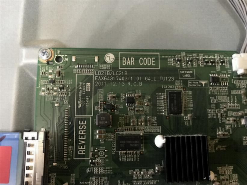

Телвизор LG 42LS562T
Состав:
main:EAX64317403 (1.0)
CPU:LGE2111A-T8, Nand: NAND01GW3B2CN6E, DDR: H5TQ1G63DFR-H9C, SPI Flash: W25Q80BV
после грозы нагнулся процессор (замыкание по 1,8V), заменил плату на другую
все работает, но изображение перевернуто на 180 градусов,.
1.Проверил все резисторы возле разъема main на T-con- все соответствует
2.Есть сервисный пульт: вошел в сервисное меню, в пункте 4.Tools нашел параметр mirrow on/off, но он не активен (серого цвета) работает только кнопка выход
3 перепаял EEPROM со старой платы- та же песня
4.На официальном сайте LG не нашел обновления ПО для данной модели (связался с официальным сервисом LG, запросил у них прошивку, ответили, что не могут помочь ни чем, т. к. телевизор устарел.
На самом T-con тоже есть резисторы, которые переворачивают изображение, но не могу понять какие.
Подскажите что делать?

Обнови ПО от 42LS560T

1 - заменил плату на какую? От этой же модели или схожую? Сервисные настройки в нанд, но если конфигурация майна отличается, то перепаивать не стоит. Можешь получить постоянный перезагруз.
2 - про марку t-con умалчиваешь

Вот T-con
ДОБАВЛЕНО 04/09/2021 18:45
T315HW07 VB CTRL BD
  IMG_1166.jpg  124.37 КБ  Скачано: 467 раз(а)

На t-con перепаял резисторы, все заработало!!!

MATRIX: T420HVN01.1 t-con: T315HW07VB CTRL BD На плате t-con нужно переставить резистор 100ом из позиции R122 в позицию R145. -------------- как то так
