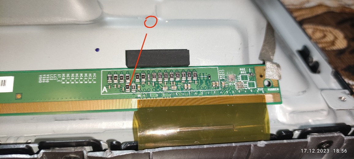

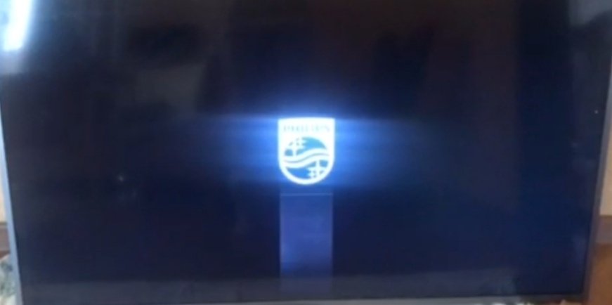

Попался мне телевизор с полосами вместо изо. Самое странное, что полосы и на одной и на другой части матрицы(если оставить один из шлейфов матрицы, то есть пол экрана с полосами в месте где должно быть изо, другая половина белая).
Как можно точно определить, что одновременно накрылись обе стороны матрицы?
До меня было вырвано обе сборки суппресоров с одной планки(правая), мной были сняты суппресоры с левой.
Замеры на т-коне:

Напряжения не отличаются если подключить/отключить левый/правый/оба шлейфа.

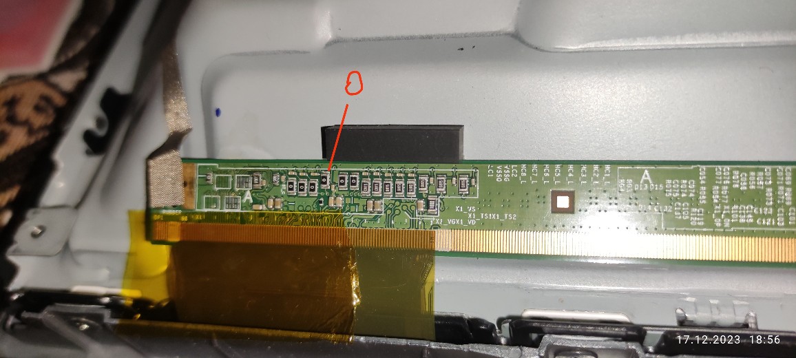

Замеры на планках матрицы показали, что там на разных элементах присутствуют такие напряжения: 24.7,14.8,7.2,6.5,3.1,2.9,1.6
На нулевых резисторах такие :
1: -4.8,-4.8,-9.3, 0 ,-5.5,-5.5
2. 0 , -9.3,-5.5,-5.5,-4.9,-4.9
Те резисторы где 0 идут на 3-й пин(первая планка) , 3-й с конца(вторая планка)
На т-коне на секунду на том пине появляется -7.8, но сразу падает в 0.
Если отключить оба шлейфа, то на том пине на т-коне будет -7.8v. если рандомно заклеивать часть шлейфа, то может на том резисторе быть -2, -4, -1 по разному. Короткого на землю там нету.
Картинка появляется на секунду только при подключенных обеих шлейфах, если любой выключить картинки не будет, а сразу будут полосы.
Есть ещё странность на планках - если подключить шлейф в т-кону то одной керамике КЗ на землю. Такое есть по обеих планках. Пробовал изолировать тот контакт - никакого эффекта на картинку нет.
Помогите советом. Как поставить ему диагноз?улыбка накрылась Матрица? Или t-con? Можно ТВ поднять?

Померить сопротивление на землю по цепи -7.8 с подкл и отключенными шлейфами панели.Мож там коротыш и гамма в защиту уходит.

Было подобное на каком то лж на секунду есть изо потом черный экран,оказалось угол в стекле панели отбит(хотели подсветку поменять).поднять удалось,забросав дорожки перемычками

Судя по картинке проблема тут с боковыми дешифраторами(раньше их ушами называли)питания им не хватает.Или сигнала какого то.

На вертикальной стороне панели находятся дешифраторы горизонтальной развертки(микрухи на шлейфах или на стекле)-вот с ними то и проблема им чего то не хватает.
Тут надо смотреть с одной они стороны есть или с обоих.По напругам криминала не вижу-хотя у меня такого телека нет что б померить мож там и есть какие то мелкие отличия в них
ДОБАВЛЕНО 18/12/2023 00:06
Стекло придется снимать Хотя 55-ый я б не рискнул.Может хрум придти
