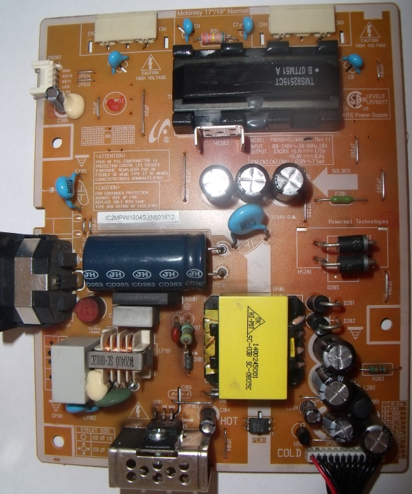

Samsung 943n. Плата БП и инвертора PMWI904SJ(M). После включения появляется картинка на время около секунды и изображение пропадает. При этом пропадает напряжение подсветки. После перезапуска - то же самое.
После вскрытия и визуального осмотра был заменен вздутый конденсатор 1000мкфх16.
После контроля напряжений на колодке выяснилось что вместо положенных 15 В 17,23 В. Остальные напряжения (3.3 В, 5.1 В) в норме.
Проверка выхода осциллографом линии 15 В показала что переменки значимого уровня там нет.
Вопросы:
1) Правильно ли суждение о том что питание подсветки уходит из-за срабатывания защиты при таком напряжении по линии 15 В?
2) Что смотреть в первую очередь на этой плате?

m010, для начала. Где стоял этот кондер? плата инвертора отдельно? Недавно попался с похожим дефектом. Проверь трансы.

А по 5 вольтам пульсаций нету?
Должен быть и там литик дохлый, из-за него обычно такая бяка
Фото этой платы, состав.

По +5.1 V пульсаций тоже нет. Замененый кондер на фото 2й справа от вертикально стоящих диодов. Инвертор на одной плате с БП.
Трансы не проверял - сделаю вечером.
П. С. Примечание к фото: на оборотной стороне стоят STU407D (меняный до меня), FAN73 (дальше маркировка не читается, видать грелась, бедняга) и кучка SMD элементов.
Транзистор на радиаторе стоит в диодном включении.

пару раз попадались 943N с мертвым трансформатором в инверторе. приходилось ставить другой инвертор.

m010, какой транзистор в диодном включении, у него что закорочены два вывода? STU407D и вторичные обмотки TMS92515CT прозванивал?

Как уже писал транзистор на радиаторе на фото. Я вообще не знаю транзистор ли это, факт в том что одна нога болтается в воздухе и судя по отсутствию паяльной маски - идея заводская. Маркировка DH32 (fairchild). Ноги снизу подписаны как VCC, Drain, NC. Даташит не нашел. замешательство
Вторичные обмотки инвертора целы, если считать сопротивления 1105/1115 Ом допустимыми.
Выпаянную STU407D пробовал проверять как простой маленький полевик, открывая касанием щупа тестера. При этом оба полевика закрываются сами, причем очень быстро. Нормально ли это?
Завтра поиграюсь с кондерами взамен ламп, спасибо за эту простую, но вылетевшую из головы истину.
а радиостанция на танке. Что за ремонтёры пошли?
Не знаешь - не пиши, да ещё в диодном включении.
У этой микросхемы есть позиционное обозначение U101 и маркируется она не DH32, а смотри надпись ниже и важную тему о ШИМ-контроллерах.
