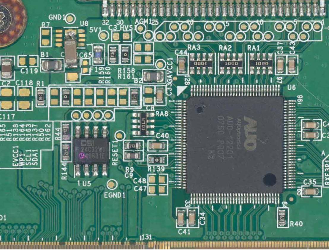

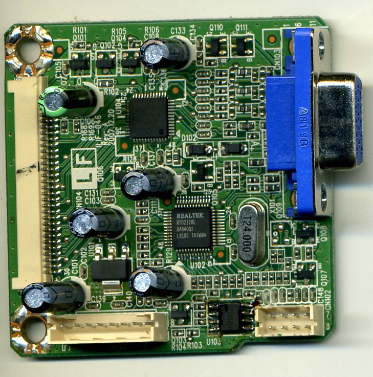

vahnik
Сообщение #23 От 12/11/2013 10:29 цитата
Добрый день, по поводу отсутсвия чёрного (засветка изображения) нужен совет.
Model: ASER V173
Version: V173b
Инвертор на плате блока питания
Main такая же, как у V193W, скалер - rtd2025l, проц - rtd2120l
модель матрицы: M170eg01 VD X PCB
07M13 – 1A
проц – AUO – 12201, DC/DC Maxim 8795AE, 24С32Wl, 9117 33, 9117 18.
История неисправности: Переставал запускаться, меняли с интервалом ~6 месяцев два раза Atmel 24С512 на чистую и он снова работал. После третьего повтора отдали мне с напутствием сделать то же самое – не помогло. Оказалось – просадка 1,8V, поставил LD1117S с резисторами, майна заработала.
Монитор при включении без кабеля VGA выходит в test – режим смены заливки цвета экрана.
При включении с кабелем VGA выдаёт заставку ASER, затем светлый экран.
Меню и режим USER – настройки отображается нормально, чётко и ярко. Изображение чуть видно сквозь светлый фон только в режиме Пользователь. Если контрастность убавить со 100 до 48 резко появляется изображение, но как в тумане – отсутствует чёрный. 5В, 3,3В, 3,2В (питание проца), 1,8В в норме. Перешивал другими прошивками rtd2120l (в частности от V193W, но он, видимо, широкоформатный, т.к. снизу вылезла верхняя часть) при этом толком ничего не поменялось. Вопрос: причиной может быть матрица, или это скалер rtd2025l надо менять?
Конт.точки
Panel M170eg01 VD X PCB
07M13 – 1A
Смотрел осциллографом TDS2014, мерял мультиметром FLUKE 179
F1=+4.965в
VCORE=+1.8в
XVCC1=+3.29в
VGH1=+24.95в
AVDD1=+12,59в
VGHC1=+20.92в (пила из импульсов просадки VGH1=+24.95в до +6в)
YVEE1=-5,95в
V14=0.102в
V13=0.767в
V12=2.922в
V11=3.54в
V10=4в
V9=4.985в
V8=6.356в
V7=6.65в
V6=8в
V5=8.8в
V4=9.22в
V3=9.8в
V2=11.85в
V1=12.5в
кто - нибудь сталкивался с такой ситуацией?

Сообщение #24 От 12/11/2013 12:25 цитата
vahnik, на матрицу больше похоже. По возможности подключите другую. Можно и не точно такую, лишь бы питание совпадало. При матрице с другим разрешением изображение будет кусками.
Можно на матрицу подать питание без сигналов. Подавляющее большинство матриц переходит в тестовый режим, попеременно показывает разные цвета.
