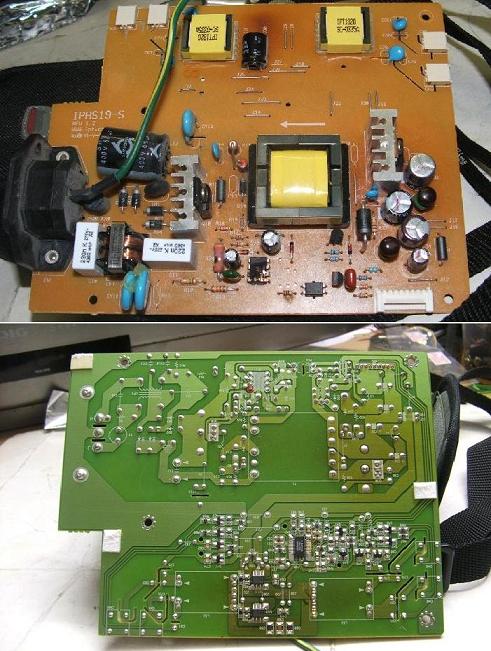

Здравствуйте, коллеги!
TFT yakumo t19ds: на бп микруху разорвало.
Подскажите, кто что знает.
  monitor.JPG  75.21 КБ  Скачано: 3470 раз(а)

СЕРГЕЙ-МАСТЕР, ты лучше фотку платы выложи, может у кого то есть такая

Похоже на NCP1200 http://doc.chipfind.ru/onsemi/ncp1200ap40.htm
или NCP1203 http://doc.chipfind.ru/onsemi/ncp1203.htm

Спасибо за информацию! Идея та же, цоколёвка не совпадает. Если других вариантов не будет, пробну переделать под NCP1200.

Нечто похожее 2AS01, на ней 7и8 выв вместе и на корпус, а в общем похоже.

Мне кажется ICE2AS01

Прав WJATCHESLAW, это ICE2AS01. Я долго ломал голову не мог вспомнить.

Ура! Сошлось! Всем спасибо!
