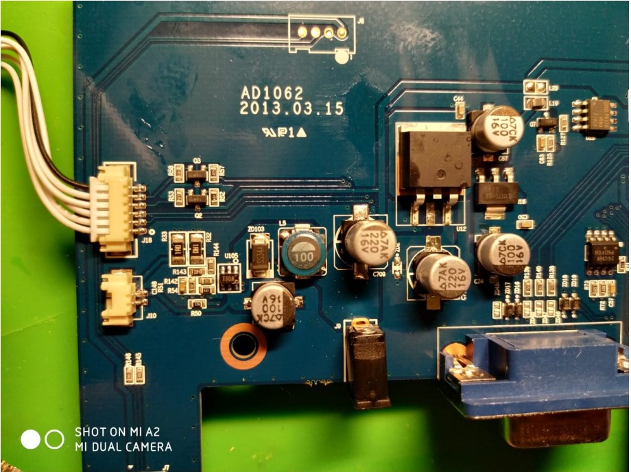

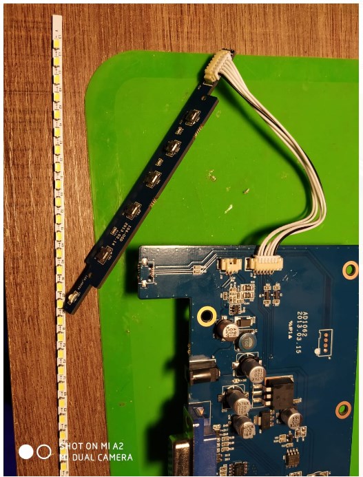

не могу понять почему не работает подсветка??? от ЛБ 12в делаю горит нормально лента светодиодная подсветки, изучил плату вроде везде пять вольт и 12 вольт не откуда появляться! вот порос как работает на этой плате подсветка

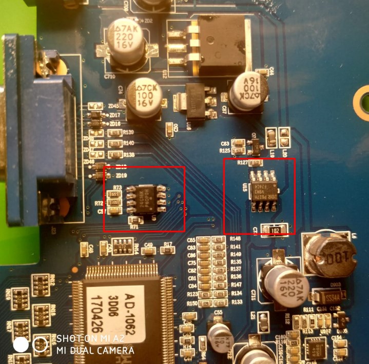

да уже вчера чуток начитался, предположительно проблема с шим, но вопрос где она?? рядом 8 ногие микросхемы стоят погугли и не могу нагуглить P627
а равнодушие какие замеры именно требуются?

нашел ШИМ, проверил напрежение на включение и выключение есть (4 нога) есть импульсы на 2,3вольта

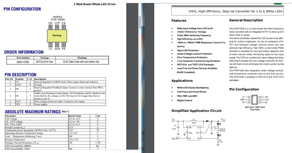

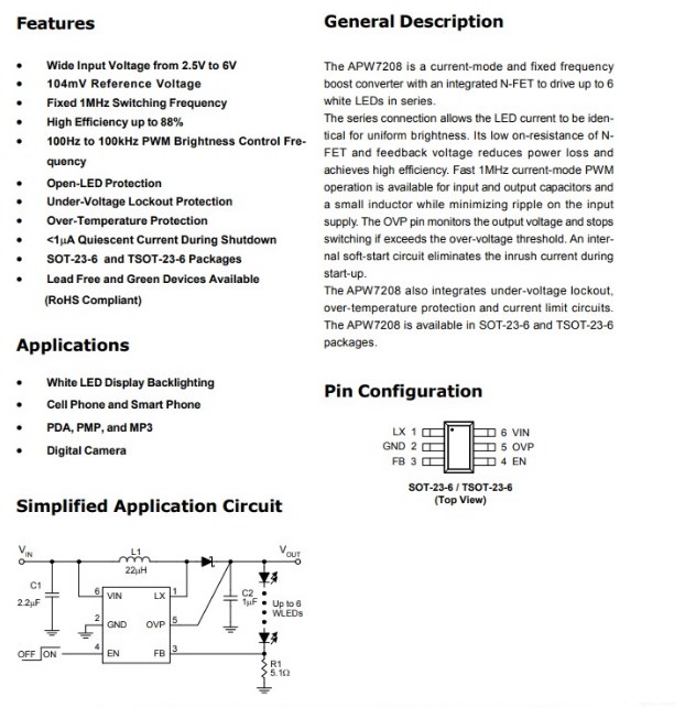

не буду морочить, только подскажите где достать микросхему APW7208 аналоги не нашел, на али нету*((( в чип дипе тоже!

а теперь понял сегодня вечером заполню! а про аналог нашел вроде как на зарубежных форумах KB4317 и на али и в чип дипе есть)
При желании и наличии головы (не только чтобы есть), можно кучу аналогов найти и заменить, в том числе и на KB4317.

koroll61, я не врублюсь ,так и будешь всю плату перепахивать ? смех
Что с питанием микрухи на 6 ножке , на вых что ?
Импульсы на 4 выводе пальцем измерял ))
смех
ДОБАВЛЕНО 29/09/2019 15:52
4 вывод сигнал EN . ))) высокий уровень в 1 Вольт . - запуск микросхемы при условии что с питанием всё норм ,и по защите от перегрузки нет проблем !!!! Низкий уровень от 0.4 В и до нуля ! Отключение микрухи !
koroll61, Хотябы даташит смотрим внимательнее!!!

Сообщение #19 От 12/07/2024 10:41 цитата
А что за шим стоит там в уголке? b8ge
vovatlms1581
Сообщения: 110
Сообщение #20 От 15/08/2024 13:42 цитата
B8GM
419
Помогите распознать шим дисплея. Точнее DC/DC больше..
