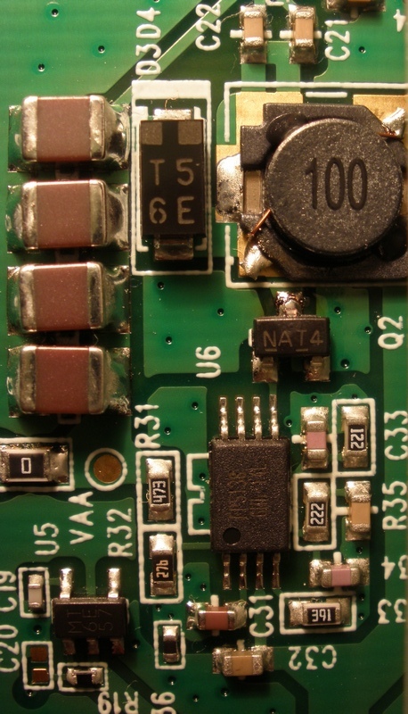

Philips 190c model ID 190C7FS/00 (HNC7190T) засвечивает дисплей белым. Первичные источники питания в норме. На плате скалера несколько дроселей не было толкового контакта с платой, после пропайки ничего не изменилось. Оказалось на плате матрицы преобразователь с вспученным транзистором. Собственно вопрос - что это за транзистор, я так понимаю что N-chanell MOSFET, но хотелось бы параметры узнать, что бы чем то менять. На фото Q2.

а если даташит на микру взять или глянуть куда исток подключен можно вычислить тип проводимости-а подобрать это уже проще

микра тоже дохлая будет ... частое явление особенно чимейл сраный

beber, это будет хуже..... такой микросхемы в прайсах нету.....

Feeling FP5138 имеет массу аналогов:
Fujitsu MB3800
Liteon LSP3601
Aimtron AT1380A
OCS OCP3601
Ceramate CP3800
AniSem AS2001
Китайцы дерут друг с друга по-чёрному.
Ну а транзистор можно подобрать из серии IRF7*** >30V >2.5A

Слава, на фото Q2 AP2304AGN

Слава сравни RTR040N03TL, применяемый в DC/DC преобразователе АМ Mystery MMD-3601
