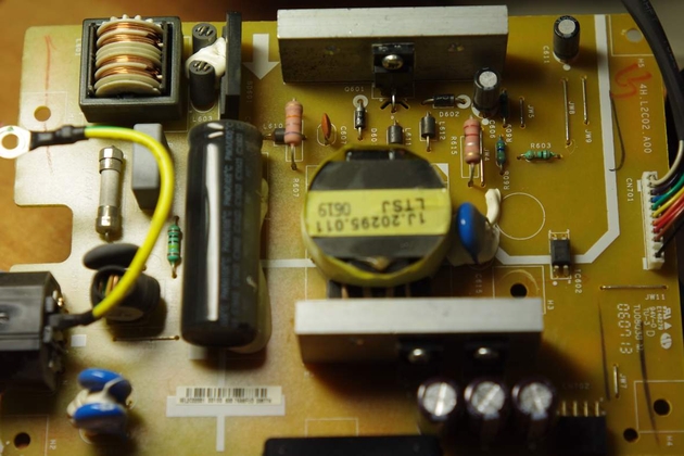

День добрый.
Имеется BENQ FP202WV2, model Q20W5, сборка Чехии.
БП (TDK TBD353LR) разделен на две платы, на силовой:
1. К3530
2. на стороне монтажа - остатки корпуса с восемью ногами.
на второй:
1. Nikos P2804BDG - 2 штуки
2. Nikos P5504EDG - 2 штуки
3. OZ964GN
По истечении гарантии издал два хлопка со световыми эффектами и погас.
На стороне монтажа вылетела, предполагаю, SI4431DY (по аналогии с http://www.badcaps.net/forum/showthread.php?t=6936 ) и резистор R614 в обвязке К3530 (также со стороны монтажа)
Интересует: правильно ли опознан полевик(разновидности)?, по возможности - причина аварии?, схема подобного БП?

IC601 NCP1200, R614 18кОм. Причина - пробой Q601 или IC601.

Заменены:
Q601, IC601
R612, R613, R614, R615, R623 (не звонились)
C605 (обрыв)
Безрезультатно. Остальное тестером звонится как живое, имхо.
1.Возможна ли корректная работа силового блока без нагрузок (отстегнуть разъемы для удобства)?
2.По возможности - напряжения на Q601, IC601 (пока пользуюсь близкой схемой от Q9T4).

Сообщение #8 От 14/11/2010 23:53 цитата
1. отключить можно.
2. осцилограф есть?
Как проверил оптопару тестером? С611, С606 менял?

Сообщение #9 От 16/11/2010 21:10 цитата
Заменены все электролиты на силовой плате. При замере напряжения на первичной (около 700) появляется какой то звук, сродни генерации. На вторичной пусто. IC601 после пары минут замеров нагревается градусов до 50-60.
Осциллографа нет, по нахождении - продолжу процесс..
Имеется монитор, убитый ударом в лицо улыбка, - перепаял из него похожую оптопару.

Сообщение #10 От 16/11/2010 23:01 цитата
Jurun, что у тебя за чудо-тестер, которым ты измеряешь напряжения на обмотках трансформатора и которым не можешь измерить постоянные выходные напряжения?
